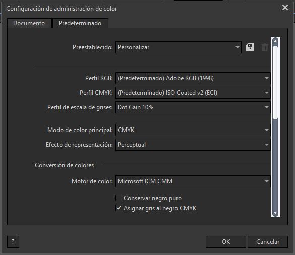

MensajePublicado:Mar, 08 Jun 2021, 21:30
esta es la configuracion que yo uso
color.JPG [44.59KiB |Visto 9989 veces ]
MensajePublicado:Mar, 08 Jun 2021, 22:20
muchas gracias de verdad!!!!! saludos cordiales siempre de mucha ayuda
