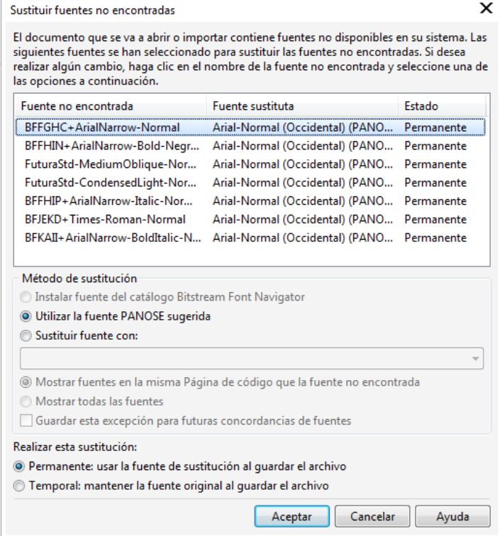

Corel x7 no me reconoce algunas fuentes, por ejemplo (en la imagen) yo si tengo instalada la fuente Arial Narrow Normal, pero aquí me pide BFFGHC+ Arial Narrow Normal. Cuando busco en internet esta que comienza con BFFGHC, no aparece, es que no existe. Al final mi diseño se modifica. Qué está sucediendo? Gracias por su ayuda.

seguramente lo que estes tratando de abrir no sea un archivo de CorelDRAW sino de otro formato, por ejemplo un PDF. Eso se debe a que fue mal hecho el PDF, no se incrustraron las fuentes por eso Acrobat les agrega ese prefijo
