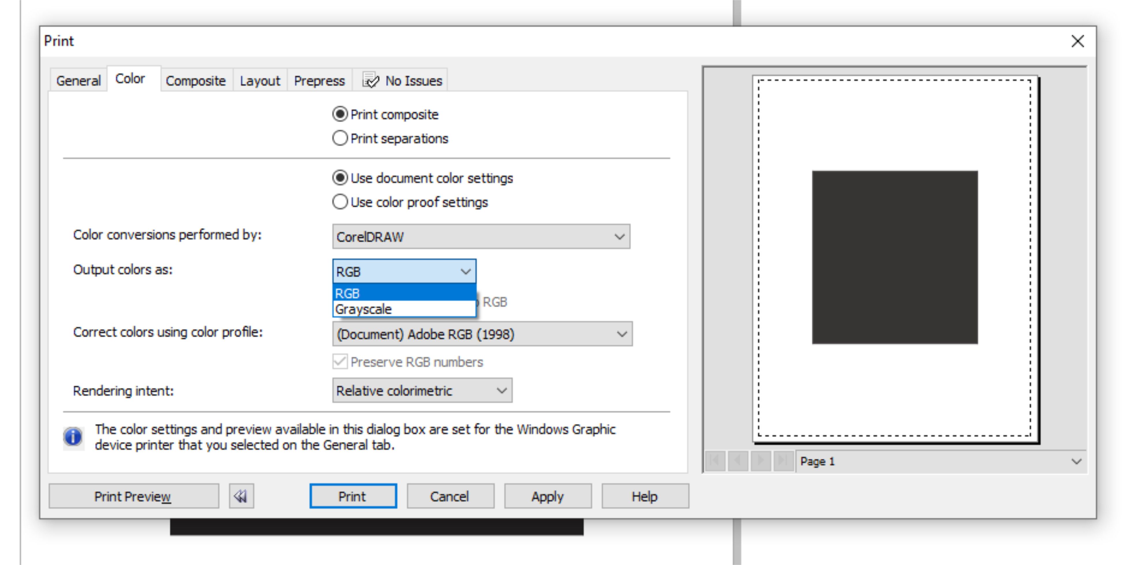

Hola amigos del foro, hace como 2 semanas cambiamos de equipo en mi trabajo y por lo tanto cambiamos nuestra version de Corel, estabamos trabajando con la version x3 y cambiamos a la x5, todo bien ya habia trabajado con las dos, el problema fue que empece a notar que al mandar a imprimir no se imprimen los valores correctos de las tintas, y al investigar me di cuenta que en la vista previa de impresión, en la pestaña de color, en la parte de "Output Color As" no me aparece el CMYK solo RGB y grayscale, asi que asumo que al momento de imprimir aunque yo este trabajando en cmyk se convierte a rgb y luego la impresora vuelve a convertir a cmyk, esto nos genera mucho problema ya que trabajamos con colores exactos y a veces cuando necesitamos un negro 100% no nos lo da la impresora, ya busque en diferentes foros pero no encuentro la solución, las impresoras no son ya que cuando mando de corel 20 todo bien y si sale la opción de CMYK en output color, solo es en este corel y en la ventana de impresion porque al abrir color managment todo esta como deberia de, espero puedan ayudarme
Comentario:Les adjunto las unicas opciones que me aparecen en output color.

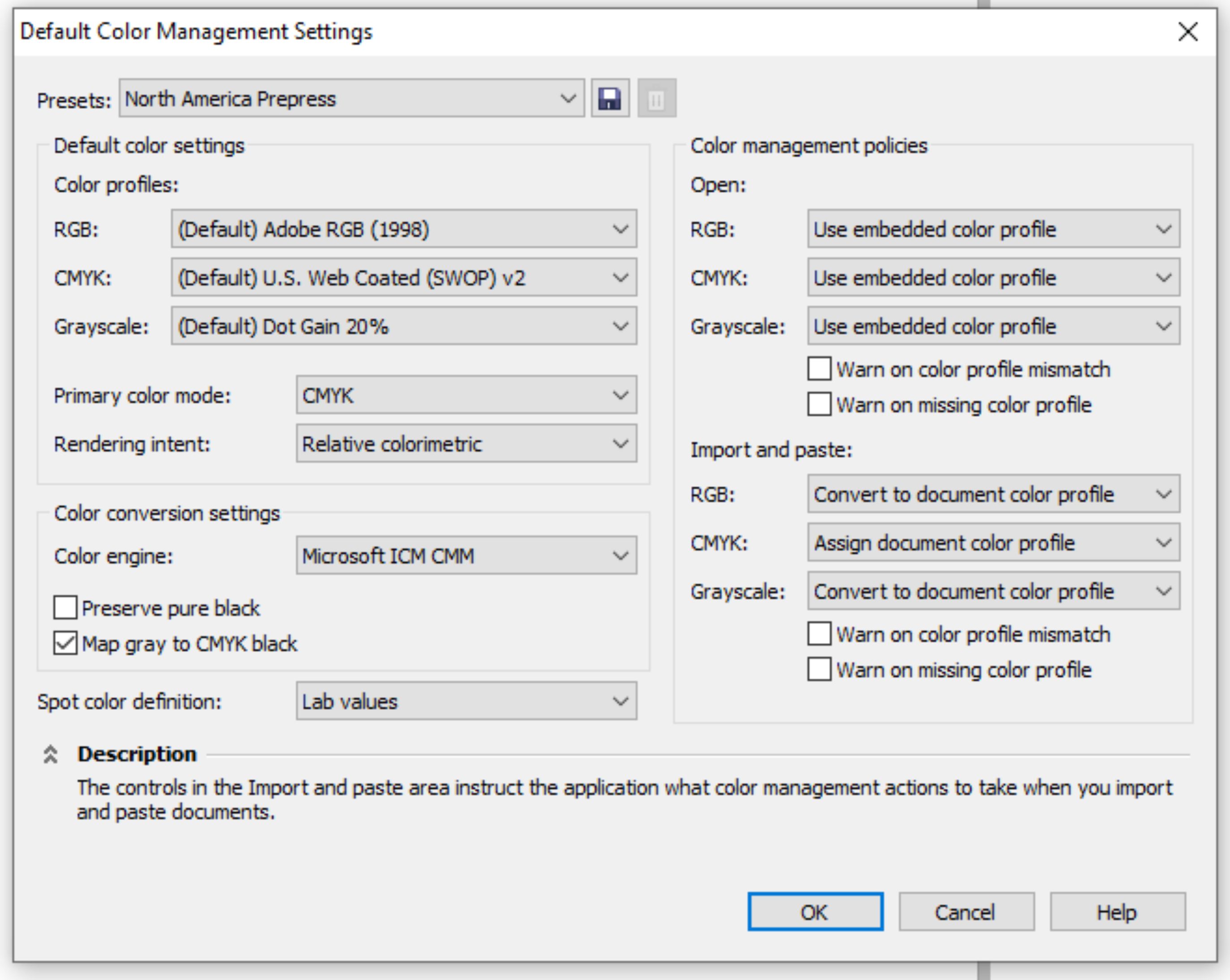

Si pasa con todos, guardo unos en x5 desde el 2020 pero sigue saliendo lo mismo, tenemos varias impresoras y con todas pasa, son epson wf7720, Hp Laserjet 5200 y Hp m402dn, cuando pongo que la impresora haga la conversion de color me sigue dando solo las opciones de RGB y Grayscale, te anexo mi configuracion de color management aca abajo
color.jpg [395.59KiB |Visto 4921 veces ]
