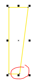

Deseo redondear el ángulo encerrado en la línea roja.
Redondear.PNG [5.4KiB |Visto 5314 veces ]

Hola,
Si estás en CorelDRAW 2019, selecciona el nodo con la herramienta Forma :Forma: y vete al menú >Ventana >Ventanas acoplables>Esquinas y allí escoge la opción FILETE
Salu2

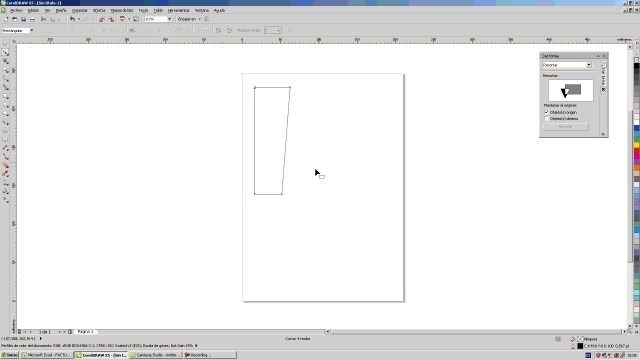

Herramienta tan útil como "escondida", es una opinión personal, que esta está un poco escondida...😁
bisel.gif [384.77KiB |Visto 5288 veces ]
