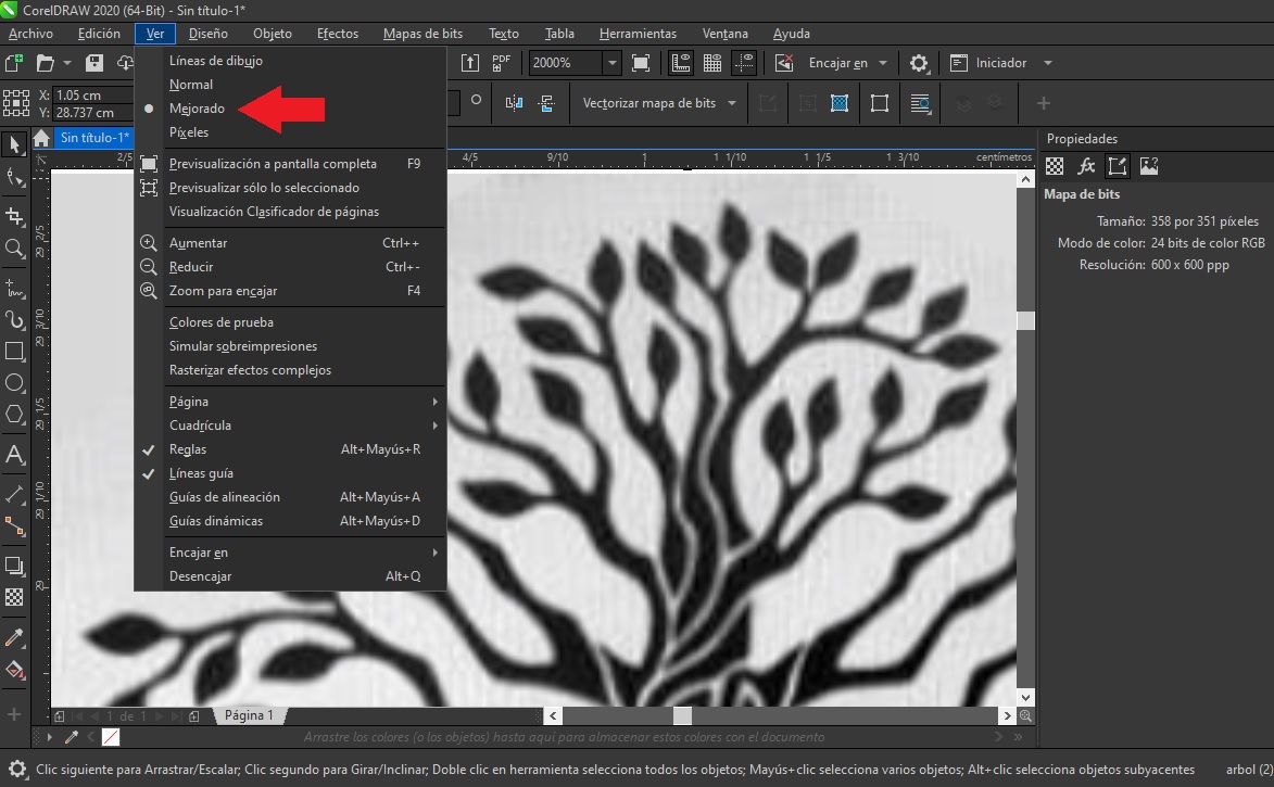

Hola a todos. En la imagen adjunta (pantalla-1.jpg) puede verse un árbol con la nitidez suficiente como para distinguir sus detalles. En CorelDraw X8 me resultaba muy cómodo utilizar el modo de visualización 'líneas de dibujo' y llevar a cabo el proceso de vectorización, usando la herramienta pluma.

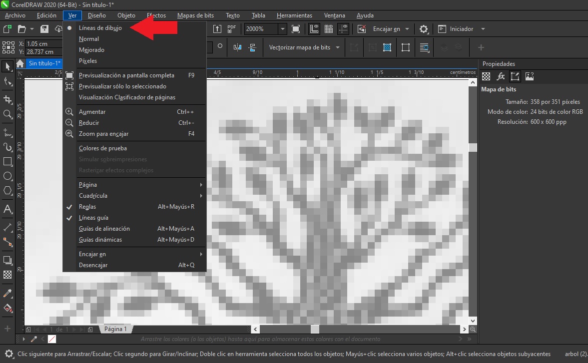

No obstante, he decidido probar la nueva versión CorelDraw 2020 y me he dado con la ingrata sorpresa que al activar el modo líneas de dibujo obtengo una imagen totalmente borrosa (ver archivo adjunto 'pantalla-2.jpg'), la cual me imposibilita ver los detalles del árbol que quiero vectorizar.
En la versión X8 de CorelDraw no obtenía imágenes borrosas al activar el modo líneas de dibujo, las imágenes tenían la misma nitidez que en el modo de visualización mejorado.
¿Hay alguna forma de arreglar o configurar el programa CorelDraw 2020 para que las imágenes no aparezcan tan borrosas en el modo líneas de dibujo?

Comentario:Imagen de arbol borrosa
pantalla-2.jpg [192.66KiB |Visto 4794 veces ]
Comentario:Imagen de arbol con nitidez suficiente
pantalla-1.jpg [199.45KiB |Visto 4794 veces ]

Al parecer los detalles de "Linea de dibujo" dependen de la calidad de la imagen, selecciona la imagen y ve a "Mapa de bits" "convertir a mapa de bits" en resolución ponle 600 o más y el resultado mejora.
MensajePublicado:Mar, 09 Jun 2020, 21:56
He tenido que convertir a mapa de bits con resolución 1200 para que mejore un poco el resultado... Es una molestia, en CorelDRAW X8 no tenía que perder el tiempo haciendo eso... Qué decepción que luego de 4 versiones CorelDRAW tenga ese defecto... Se supone que debían mejorar el programa, no empeorarlo.
De todas maneras muchas gracias por tu respuesta.
Aún así ¿No habrá alguna otra solución que no requiera convertir una por una todas las imagenes a mapa de bits?
