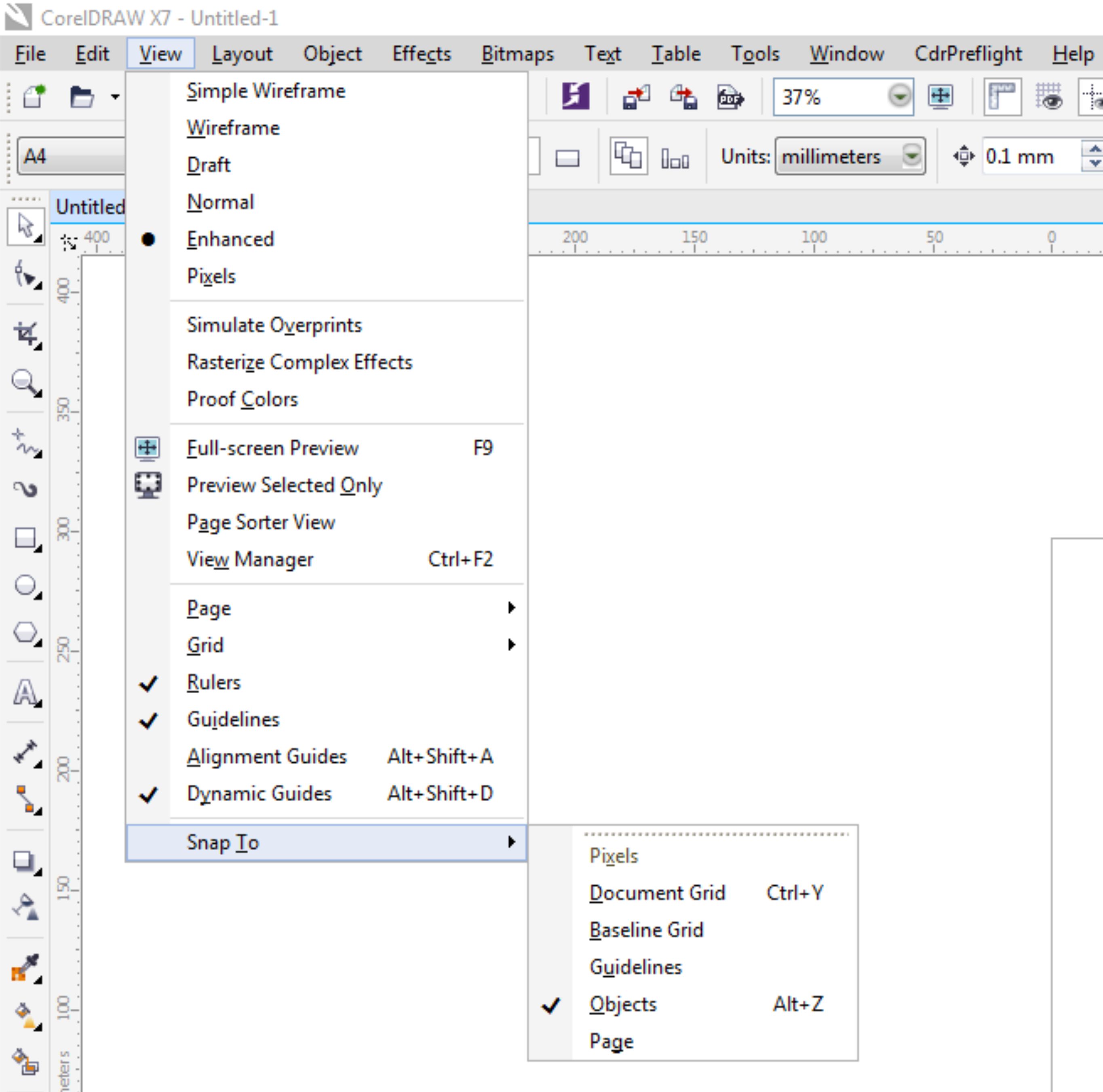

Hola, soy nuevo en el foro. Este es mi primer mensaje. Quisiera hacer una consulta ya que no pude encontrar una solución al siguiente problema.
Tengo "Encajar en" sin nada seleccionado, pero sigue habiendo un magnetismo muy molesto con el fondo que no me deja mover los objetos libremente.
¿Como puedo solucionarlo?

Hola, gracias por las respuestas. El corel es x7. "En encajar en" está todo si sleccion pero cuando tomo un objeto y lo quiero mover libremente, por ejemplo para alinearlo manualmente con otro, siempre hace un pequeño desplazamiento y nunca queda en la posición que quiero, cosa que con la versión anterior de corel (mucho mas vieja) tenia libertad absoluta de movimientos sin ninguna corrección final, espero se entienda.
MensajePublicado:Lun, 18 May 2020, 07:33
Cuando dices "ninguno" te refieres a las opciones de ajustar o a todas las del menu Ver? por ejemplo, las guias dinamicas tambien pueden producir ese efecto

Muchas gracias!!!
Solucionado.
Era eso, en la versión vieja de corel que usaba no estaban.
