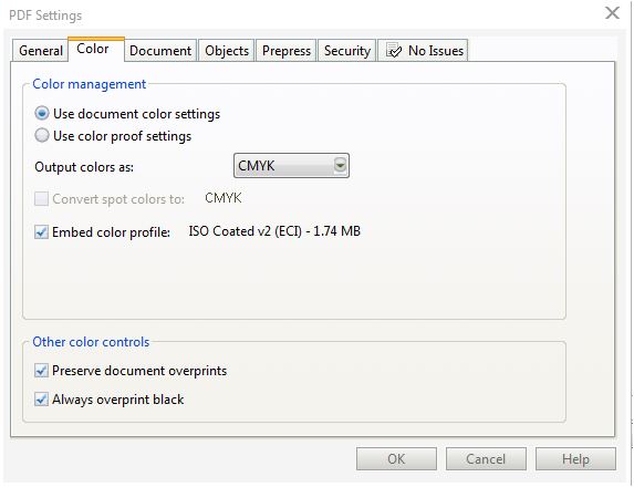

Buenas tarde estoy usando corel x8, mi pregunta es la siguiente, cuando mando a hacer las planchas CTP, quien me entrega las planchas la tiene seteada para que sobre impima por defecto el negro, a veces me olvido de pedirle que saque esta opción para cierto trabajo, entonces pensaba que si al negro lo pongo al 99% esto ya no sucedería, pero me encuentro conque sigue sobre imprimiendo, (esto lo veo cuando hago el .PDF y lo veo en el acrobat pro.), lo que encontré es que a partir de 94%, ya no lo hace, me imagino que sera algún problema de configuración en el administrador de color, o en el seteo cuando mando a hacer el .PDF desde el corel, tengo forma de hacerlo si paso el negro a otro color y listo, pero algunas veces tengo fotos en negro y las tengo que pasar a otro color de separación, no por la foto en si sino por los textos etc. alguno tiene alguna idea de esto, saludos julio desde argentina

Hola! Vamos a ver, tienes dos opciones, enviar el archivo CDR o enviar un PDF. Si envias el CDR, la fotomecanica donde envias a hacer el CTP se encarga del resto. Si envias un PDF, es muy sencillo, ya que tienes la opcion de activar o desactivar "sobreimprimir siempre negro" al crear el PDF, dentro de configuracion, en la pestaña "Color". Peeero... si la fotomecanica tiene configurado su RIP para que sobreimprima el negro lo va a hacer igual, ya que esa opcion sobreescribe a lo que le mandes. Y aqui viene lo interesante: si pones 99%, para CorelDRAW ya no es 100% de negro... pero en los RIP generalmente se hace de cuerdo a una curva de calibracion, entonces se pone por ejemplo "sobreimprimir negro a partir del 95%".
Si eso es lo que te sucede, tienes tambien dos opciones: decirle que se despierten y pongan voluntad en el trabajo o cambiar de proveedor de CTP (yo haria lo segundo, a menos que estés en un pueblito de la Patagonia y el CTP mas cercano quede a 300 kilometros)
por cierto, para hacer un PDF correcto, elige PDF/X3 entre los predeterminados y luego cambia la compatibilidad a Acrobat 8.0 o superior. Segun el caso, puedes necesitar agregar sangrado y marcas de corte o no

te agradezco un monton!!!, de ahi venia el tema!!! mi hermano tenia filmadora de peliculas y como vos decís el técnico le hacia una curvatura, a la filmadora, por eso a partir de 94% recien me daba gris, muchas gracias!!!
