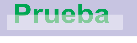

O sea que la transparencia no se vea en todo el rectángulo, sino que sólo deje las letras más claras.
prueba.PNG [7.14KiB |Visto 4875 veces ]

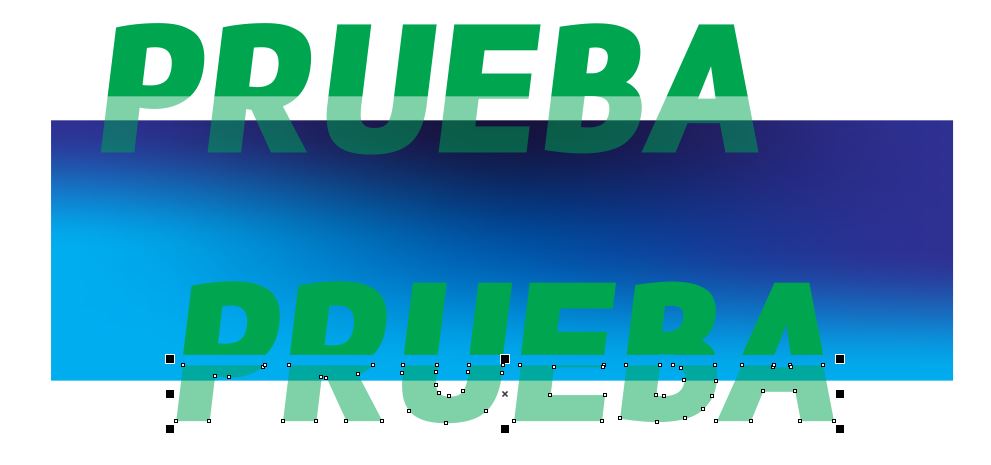

Pueden haber varias formas, te menciono dos a modo de ejemplo:
Opcion 1, un powerclip de dos rectangulos (uno con transparencia y otro sin ella) dentro del texto
Opcion 2, interseccion entre texto y rectangulo
Captura.JPG [42.22KiB |Visto 4870 veces ]

Gracias, la de la intersección me parece más práctica.
