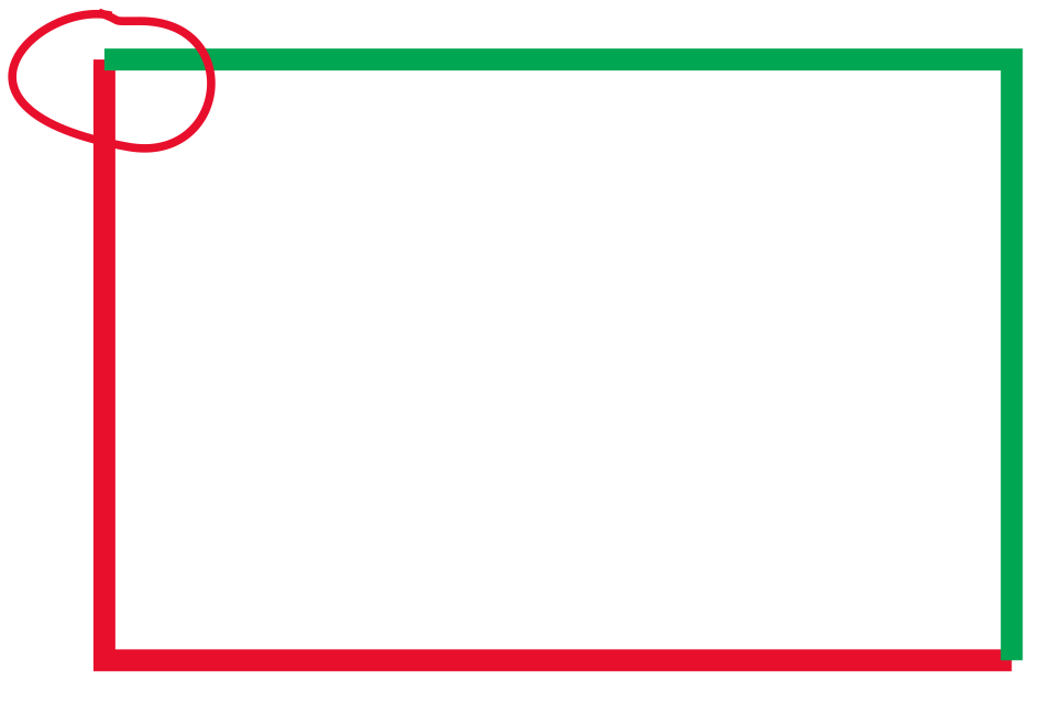

Verán quiero separar un rectángulo en dos L de manera que encajen exactamente pero cuando lo separo (descombino) no encajan, uno de ellos se le reduce un lado un poquito menos.
Intenté también lo siguiente: dibuje una línea horizontal y luego de uno de los nodos dibujé una línea vertical de manera que quedó una L, esa L la dupliqué y le apliqué reflejo horizontal y vertical, pero cuando alineo las dos L de forma vertical y horizontal no encajan perfectamente, quedan exactamente a la mitad del ancho de las líneas, yo deseo que encajen, que calcen que no se vea incompleto el rectángulo así formado ¿cómo puedo lograr eso?
Adjunto una imagen para que se entienda mejor lo que trato de hacer. Como se observa en la imagen (resaltado con el círculo rojo), no calzan las esquinas perfectamente y por tanto el rectángulo no se ve completo.

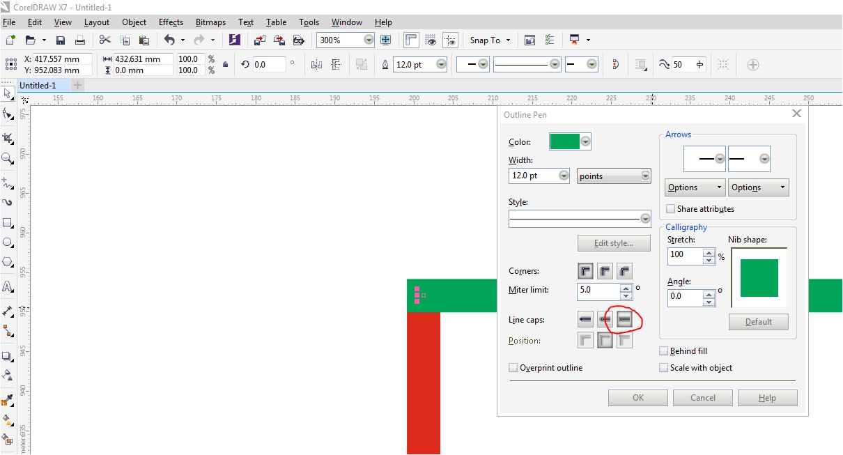

Apreta F12 y elige la terminacion que desees segun el efecto que desess. Si deseas que termine en angulo de 45 grados tendrias que convertir a curvas
