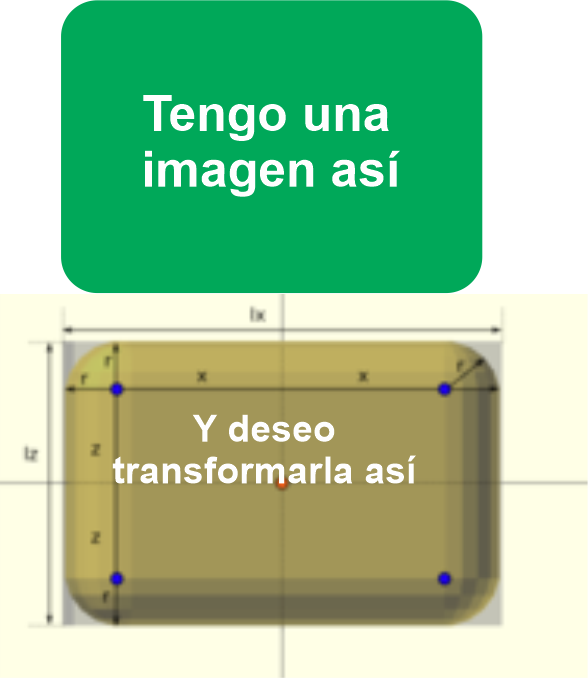

¿Me pueden dar una idea de cómo lograr un efecto como el de la imagen porfa?
Es como infladito, abobedado, tres d, no sé como llamarlo.
(la imagen la encontré por la red, es algo parecido a lo que quiero hacer, no encontré una mejor manera de explicarlo).
Efecto.png [76.78KiB |Visto 3891 veces ]

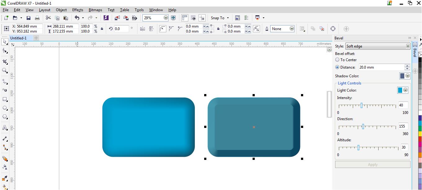

Hay varias formas,. la mas simple (porque existe desde a version 2.0) es una Mezcla entre dos rectangulos. Otra opcion es usar Bisel, dentro del menu Ventana / ventanas acoplables / efcetos
Captura.JPG [91.79KiB |Visto 3880 veces ]

Gracias por la respuesta es lo que consultaba.
