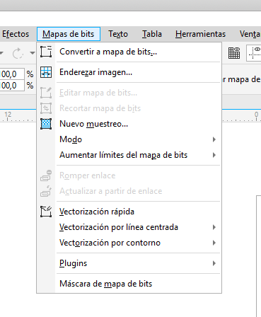

hola muy bonita tarde, por favor si es posible me podrian explicar paso a paso como editar, asociar o activar el boton EDITAR MAPA DE BITS, lo sabia hacer en versiones anteriores como CorelDRAW Graphics Suite 2017 (lanzada en 2017) pero en esta version CorelDRAW Graphics Suite 2019 (lanzada en 2019) no se como hacerlo por mas que ya lo intente, estoy agobiado, ojala y alguien me podria ayudar por favor.
ya vi una respuesta dada a este problema pero no pude alplicarlo y no se si la solucion que encontre era para la version CorelDRAW Graphics Suite 2019 (lanzada en 2019). muchas gracias.

Bueno, pueden suceder dos cosas:
1 - que no hayas instalado PhotoPaint, en cuyo vas al Panel de Control de Windows, agregar o quitar programas, eliges CorelDRAW 2019 y alli tendras tres opciones, modificar, reparar o desinstalar, selecciona modificar, y agrega PhotoPaint
2 - que esté instalado pero Windows no lo haya asociado, en tal caso selecciona cualquier archivo CPT (en Archivos de Programa / Corel debes hallar varios), con el boton derecho elige "Abrir con..:" pero no selecciones ningun programa, sino que vas a "usar otro..." en la lista siguiente elige PhotoPaint y activa la casilla que dice "usar siempre este programa". La proxima vez que inicies CorelDRAW deberia estar activado

Hola Ariel muchisimas gracias por tu ayuda.
-Ya habia leido esta problable solucion que aportaste a otro usuario de CDR y ya habia echado mano de ella pero no me ayudo ahorita te explico.
-Photo Paint lo tenia ya instalado, no me hacia falta el programa.
-Ya pase por "reparar" el programa y el problema persiste
-Yo creo que definir con que programa se abra un archivo no es el problema.
- El problema esta en que siempre que tenia una imagen en CDR tenia activado el boto "Editar Mapa de Bits", le daba ahi y me enviaba la
imagen a Photo Paint sin salir de CDR, ya despues de trabajar la imagen en Photo Paint guardaba cambio y dichos cambios se aplicaban a la imagen que tengo en CDR, tiempo atras que no estaba activo el boton "Editar Mapa de bits" me habias enseñado como asociarlo y siempre sin problemas en las version CorelDRAW Graphics Suite 2017 (lanzada en 2017) pero ahora en la version CorelDRAW Graphics Suite 2019 (lanzada en 2019) viene diferente la configuracion y no se como asociarlos y no entiendo claramente como asociar CDR con Photo Paint en esta ultima version de CDR, me podrias decir porfis los pasos para asociarlos, yo creo ese es el problema, muchas gracias por tu interes, ya me agobio esto en verdad, muy agradecido contigo.

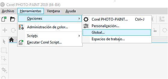

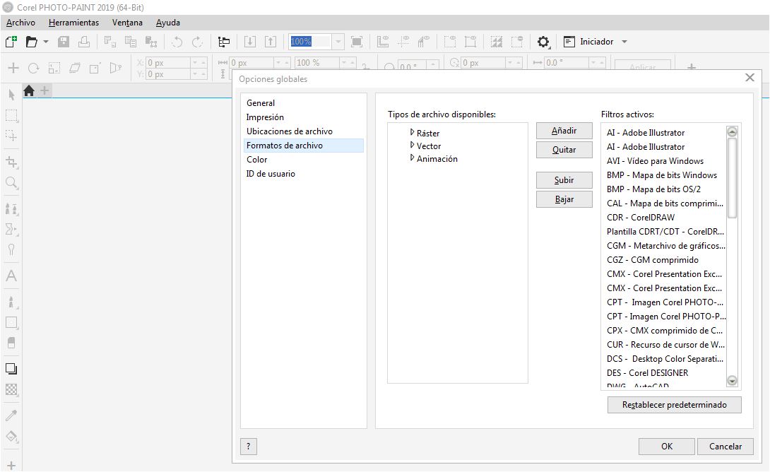

La solución al problema no es lo que yo crea ni lo que tú creas. No te pido un acto de fe. Es como funciona Windows y los programas, que a veces su lógica no es la misma que la nuestra. Entiendo que te pueda sonar raro y creas que no tiene nada que ver con tu problema.
Trataré de explicar un poco mejor: cuando colocas una imagen (un JPG, por ejemplo), CorelDRAW lo va a convertir a CPT, que es el formato de imagen de PhotoPaint. Cuando eliges "editar" Windows ejecuta una instrucción OLE activando el programa asociado al formato CPT. Normalmente es PhotoPaint, y se abre desde dentro de CorelDRAW. Si no está asociado a PhotoPaint, la opcion de editarlo se desactiva. Como no puedes abrir un archivo CPT con otros programas, aunque estuviera asociado a Photoshop u otro programa no funcionaria.
Por tanto, la unica solucion es restablecer a asociacion de la extension CPT con PhotoPaint. Lo que te indiqué es la opcion manual, que aunque un poco engorrosa de explicar, despues que se hace es mas sencilla de lo que parece. Y como no es nada nuevo sino que ha ocurrido muchas veces a lo largo de los años, es una solucion probada, que funciona bien.
Pero no es la unica. Puedes probar a desinstalar el programa e instalarlo nuevamente. No me refiero a "instalarlo encima", porque quedaría exactamente igual. O puedes probar "Reparar" que carga nuevamente los valores por defecto del programa. Una tercer opcion es asociar la extension CPT al programa desde dentro mismo de PhotoPaint, en herramientas / opciones / global.

otra persona me dijo los pasos que necesitaba hacer para hacer la asociación y por fin solucione mi problema en esta ultima version de CDR
¿Entonces, la solución sí era asociar?
Yo, en cambio, percibo que estas enojado, lo cual no es muy lógico porque solo intenté ayudarte. No me interesa en absoluto tratar de ser mejor que nadie, ni creas que voy a ganar puntos si acierto la solucion. Si tienes una solución mejor, sería bueno que la compartieras con los demás, por si alguien tiene ese problema.
vuelves con lo mismo "que ya me diste todas las soluciones" pero jamas me explicaste el proceso de como asociar
Simplemente te indiqué varias opciones para hacerlo. La opción de asociar desde dentro del programa no le funciona a muchos usuarios. En cambio, la opcion de "abrir con..." y seleccionar el programa produce el mismo efecto y le funciona a la mayoría. En esto no hay verdades absolutas, cada cual aporta su granito de arena lo mejor que puede
