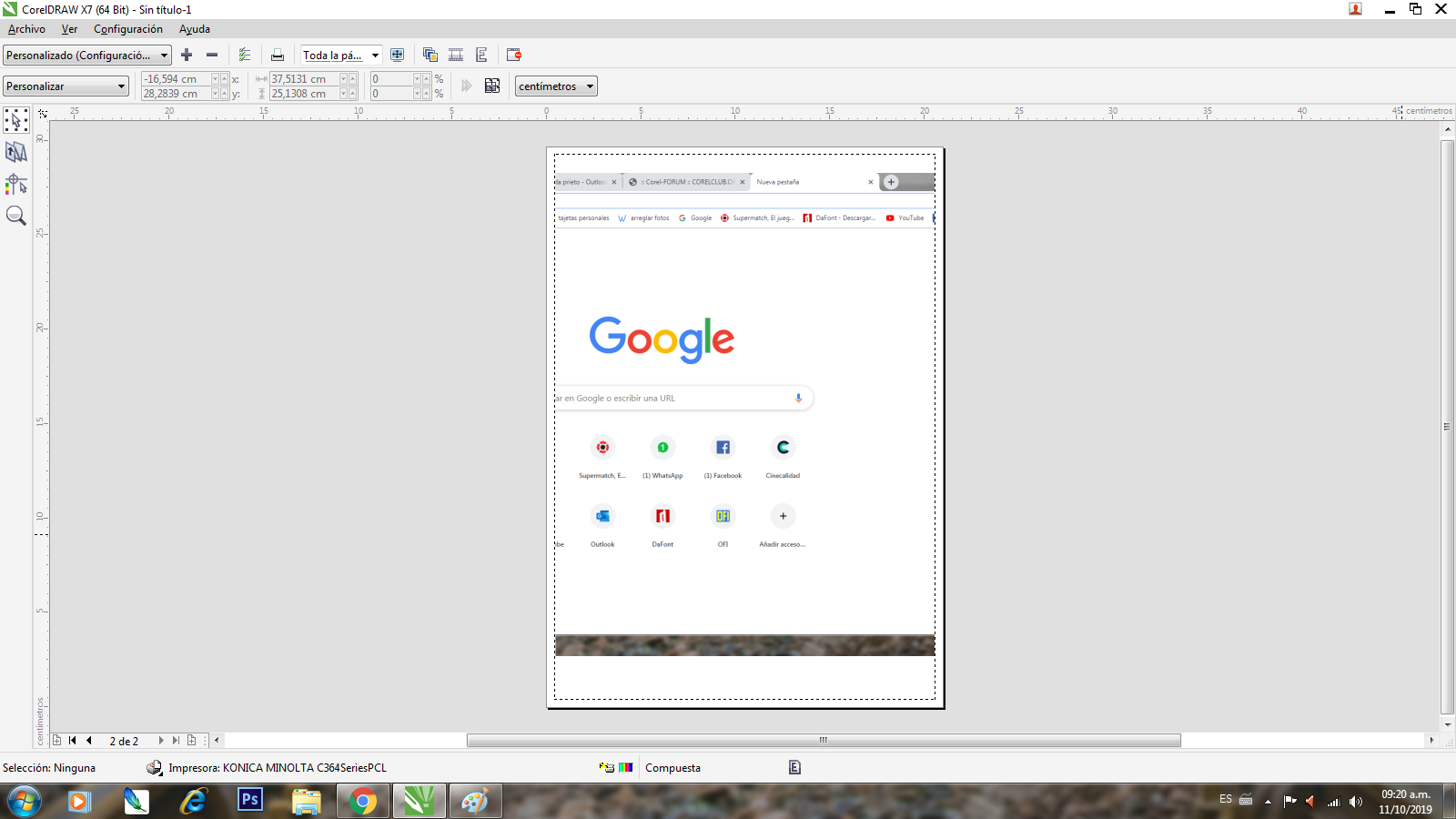

buenas, hace unos días instale corel 7, tome una imagen de Internet para modificarla, la corto y le doy imprimir y me imprime la imagen como estaba antes de cortarla, no me imprime los cambios que yo le realice.
La imagen es una captura de pantalla de la principal de google, no tiendo porque no me imprime lo que yo recorto.
espero puedan ayudarme, con el corel 5 nunca me paso
Sin títulojjk.png [240.43KiB |Visto 4200 veces ]

Primero, no es "Corel 7", Corel es la empresa, el programa es CorelDRAW, y la version que tienes (por la captura de pantalla es la version 17.0 (CorelDRAW X7, la X representa el 10 en numeros romanos)
En relacion al problema, la pregunta siguiente sería saber cómo la has recortado ya que hay varias formas de hacerlo (herramienta recorte, herramienta cuchillo, herramienta forma, etc) A su vez no es lo mismo importar una imagen que copiar y pegar desde un navegador.
En todo caso, puedes seleccionarlo y en el menu mapa de bits elige "convertir a mapa de bits". Segun lo que necesites puedes dejarla en RGB si lo imprimes en una impresora domestica.
