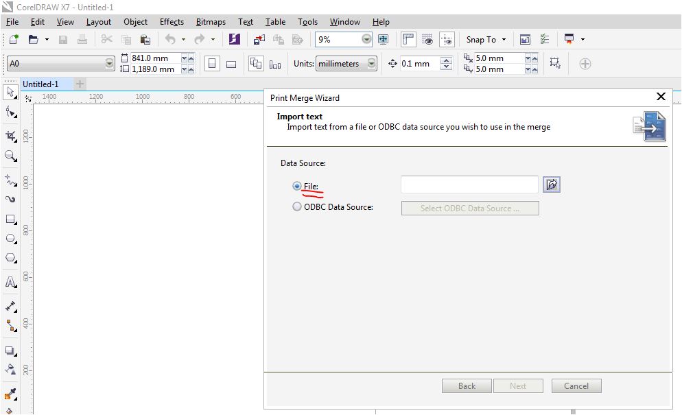

Si seleccionas la primer opcion debe funcionar sin problemas
Captura.JPG [66.55KiB |Visto 6840 veces ]

Hola Ariel, así es como lo hago. Creo que el problema es desde el Excel, no se si hay que hacer algo especial. Tengo la columna con unos números que me envía el cliente. ¿Deben estar como texto aunque sean números?.Luego le doy a guardar como .CSV (delimitado por comas) aunque ya he probad con todos los .txt que aparecen y todos los .csv que aparecen y al intentar cargarlos sale el mensaje "Archivo de formato erróneo o que no puede abrirse".
