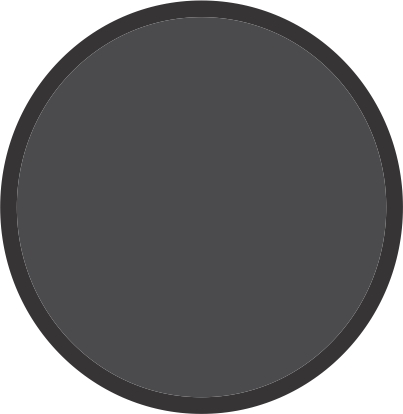

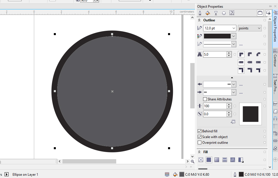

Tengo un problema, muchas veces cuando le pongo un color de borde a algunos objetos, sobre todo objetos oscuros, aparece un pequeño hueco o línea blanca entre el objeto y borde de color, se ve muy extraño y lo peor es al momento de exportar a cualquier formato sigue estando ese hueco, su tamaño no cambia aunque de máximo zoom siempre se ve como una pequeña línea, a que se puede deber?
adjunto imagenes de configuración del borde y de imagen exportada a jpg
gracias.
Comentario:Configuración y propiedades de borde de objeto.
borde blanco.jpg [197.46KiB |Visto 12420 veces ]
Comentario:imagen exportada en jpg mostrando esa extraña línea blanca.
borde blanco2.jpg [34.8KiB |Visto 12420 veces ]

Este problema también aparece cuando digitalizas un bitmap debido a que se crean objetos muy cercanos pero sin tocarse (sin superposición) y es muy molesto.
El caso que presentas no es el mismo pero podría solucionarse del mismo modo. Has hecho un contorno grueso hacia el exterior (supongo que es la opción "Behind fill" = no centrado con el borde del objeto), sin esa opción no pasaría.
Si lo necesitas exterior y no son muchos objetos, puedes separarlo con Organizar > Convertir contorno en objeto. Una vez separado puedes dar a ese nuevo objeto un nuevo contorno muy fino de su mismo color y desaparecerá el problema.
También puedes usar el macro "JH_outlinecolsameasfill.gms" a los dos objetos seleccionados (puedes encontrarlo en internet o dar un correo y te lo envío). Lo que hace es añadir a los objetos seleccionados un contorno muy fino de su mismo color. Así se soluciona el problema al digitalizar bitmaps. Ya se trató anteriormente en el foro.

En este caso, apretar el signo de + del teclado numerico para hacer un duplicado suele quitarle esa linea. Tambien hay que mencionar que si bien suele notarse al imprimir en chorro de tinta o laser, si lo envias a imprenta no aparece
