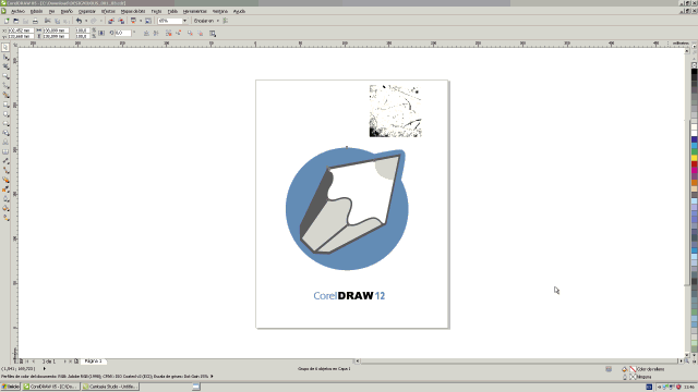

MensajePublicado:Mar, 18 Jun 2019, 12:15
No lo cuento lo enseño...
crop.gif [147.73KiB |Visto 5886 veces ]

MensajePublicado:Mié, 24 Jul 2019, 09:36
No es nada, simplemente usar la herramienta
Organizar/ Dar forma / recortar
