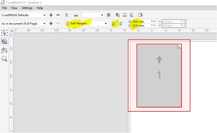

MensajePublicado:Jue, 09 May 2019, 12:10
Si quieres desplazar la impresion debes modificar los márgenes (que por defecto son iguales)
Captura.JPG [49.29KiB |Visto 6421 veces ]

Hola de nuevo.
Sí, por ese camino está la solución. La próxima vez que me ocurra, ya sé donde mirar. Es que estaba muy escondida la opción.
Muchas gracias.
