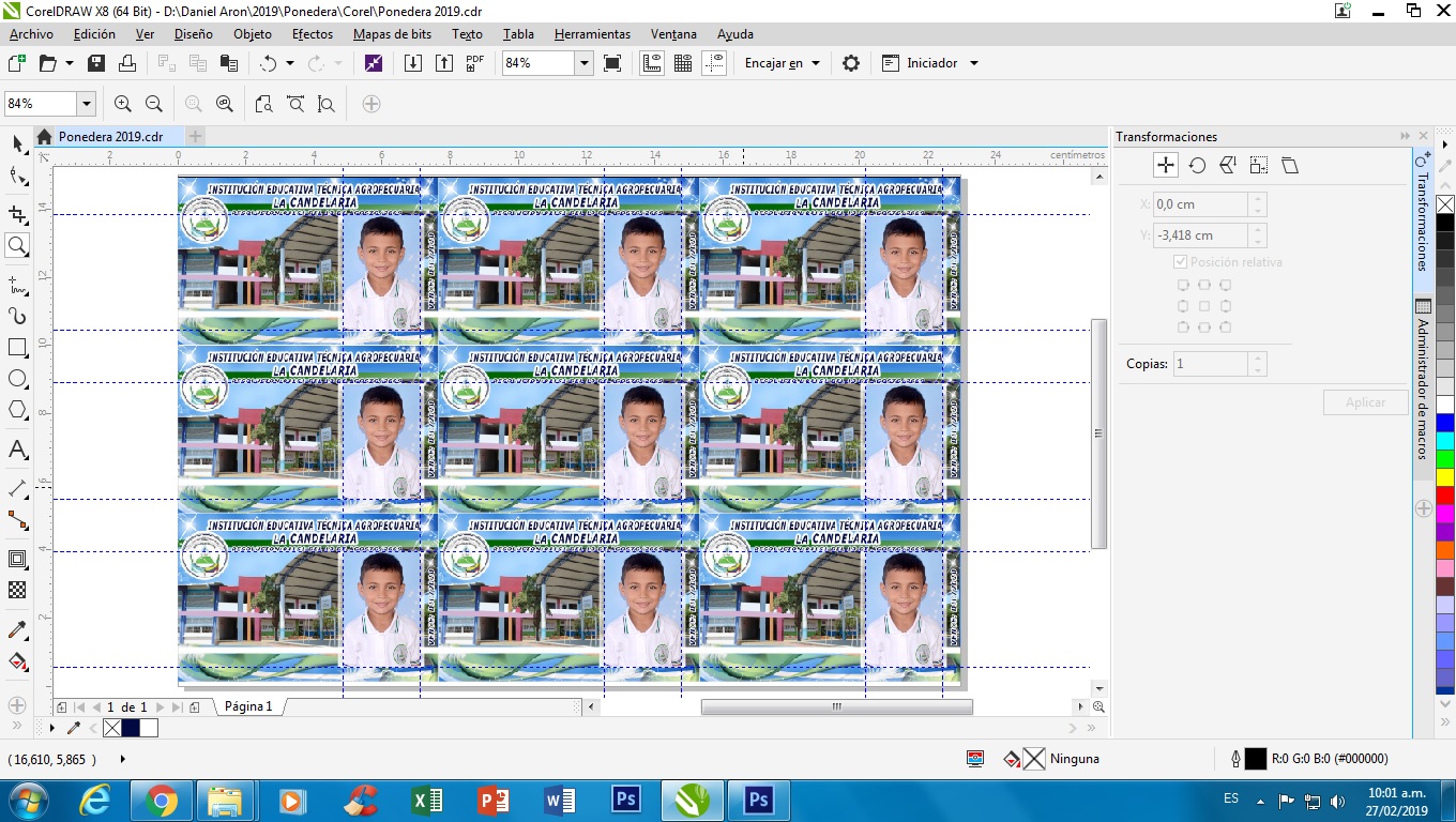

Buenos dias. Soy nuevo en el foro estoy trabajando como diseñador para un colegio que quiere 800 carnets estudiantiles. ¿Alguien me puede decir como automatizar el proceso de montar las fotos y de mas variables como el nombre el apellido y el curso?. Mi problema es que cuando grabo un macro, por ejemplo con las fotos, no me las pone en la posicion que quiero. Para agilizar hice un lienso de 9 carnets en la misma hoja pero no se si asi se pueda realizar el macro. Dejo una capture de pantalla de lo que mas o menos estoy intentando hacer Espero sus opiniones. Gracias

Para empezar, debe ser un carnet por hoja, con la medida de página al tamaño individual, sea con macros o no.
Una macro que hace ese tipo de cosas (no es la unica) es:
http://macromonster.com/product/monster ... ing-suite/
