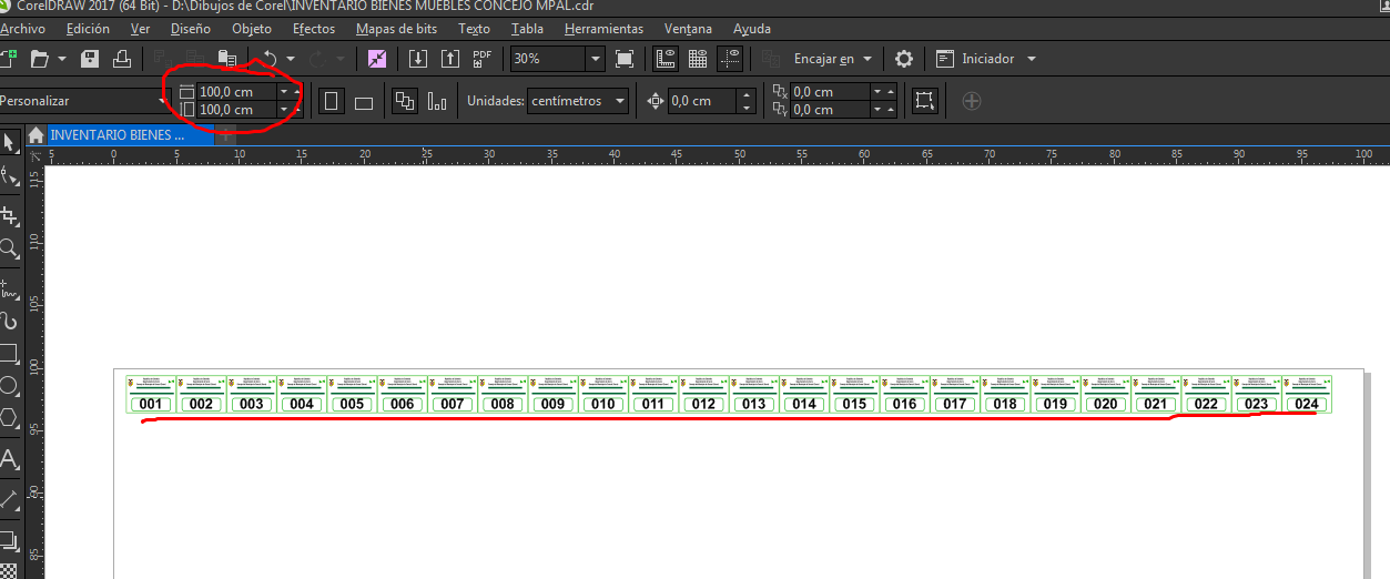

Buenos días, como hago para realizar una fusión y que todos los folios me queden ajustados a una medida especifica.
Quiero numerar del 001 al 500, en una medida de 100x100 cms y que me quede como la imagen que envio.
Screenshot_3.png [49.54KiB |Visto 5249 veces ]

La Fusion tendrias que hacerla de la medida de cada unidad. Por ejemplo, si cada cupon mide 8x5 cm debes hacer un archivo con un página de 8x5 cm, luego haces la Fusion. Para el armado, puedes usar la imposicion en la presentacion preliminar
Yo personalmente prefiero elegir "fusionar a un archivo nuevo", me genera un archivo con la cantidad de páginas deseadas, lo guardo y luego mando a imprimir, eligiendo la imposicion que necesite

Pero me gustaria que quedará la fusión en una sola pagina de 1x1 mts por ejemplo.
MensajePublicado:Lun, 14 Ene 2019, 17:51
Si, cuando terminas la fusion tienes un archivo de varias paginas (las que necesites) entonces haces la imposicion en una hoja de 1x1 mts y te queda ya armado, incluso puedes guardarlo como PDF asi armado. Y solo lleva unos segundos.
MensajePublicado:Vie, 25 Ene 2019, 17:11
Como lo guardo en PDF desde el menú de impresión?
