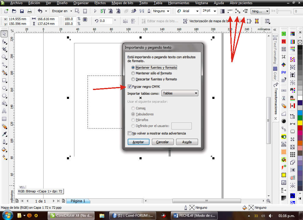

Bueno Ariel como defensor de corel no me esperaba una respuesta distinta de tu parte, yo soy un "fan" del coreldrawy por lo mismo digo lo que veo todos los días, en los CTP, o servicio de filmación, etc no le piden al cliente la información de el perfil de color utilizado, yo no lo he visto, quizás en imprentas de gran envergadura, pero aqui la mayoria no trabaja con imprentas de ese calibre asi que es cierto lo que digo, yo he visto a michas personas trabajando con corel x7, x8, x6 y lo que ven en pantalla no es lo mismo que sale en la impresión final, mientras que yo trabajando en corel x4 veo un 90% de fidelidad en el color (la salida) del trabajo impreso, si eso te parece poco lo siento mucho, ahora yo dudo mucho lo que dices que obtienes un 100% de fidelidad, lo dudo mucho, en cuanto a los pantones y otros cosas que refieres, la verdad deben ser muy pocas la personas que los utilizan en su trabajo diario, como dije antes eso debe ser para aquellos que trabajan con empresas muy exquisitas y que no toleran pequeños cambios de color en el resultado final y digo "pequeños cambios" osea mínimos, porque la mayoría aquí trabaja así, no creo que todos digan que obtienen un 100% de exactitud en el resultado final porque sería mentira. La ganancia de punto a la que haces alusión es algo mínimo que no se nota en el trabajo final, excepto en casos muy especiales pero no es necesario darle en énfasis que le das tu que lo haces ver como algo primordial e imprescindible, la verdad es que no lo es.
El hecho de que algo sea más nuevo no le quita importancia ni desmerece a algo que de por si ya funciona bien, tampoco debes cegarte y siempre tratar de echarle la culpa al usuario de que el error es de uno mismo y no del programa, porque coreldraw igual que otros softwares no es perfecto, aca solo trato de hacer notar esos errores que aunque te duela existen y Corel no se digna solucionarlos, muy a pesar de todo el feedbakc que tiene y además pudiendo hacerlo.
Lo que mencionas de que el texto entra en negro RGB es falso porque cuando pega texto te da la opción de colocarlo en negro CMYK como puedes ver en la imagen.

- Dijiste que no se podía colocar texto de otro programa a corel x4 porque lo pasaba en negro rgb pero aqui ves la captura de pantalla.

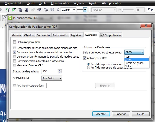

- Dices que no se puede exportar el PDF con los colores nativos, aqui otra captura para demostrar que te equivocas.

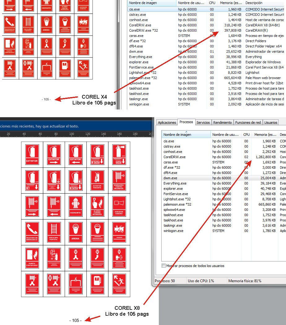

- Un libro o folleto de 105 paginas (por ejemplo) puedes ver en la imagen adjunta la diferencia en el consumo ram es del cuádruple aprox. y además que demora mucho más en abrir en el X8. (y si lo has notado la diferencia de color es notoria en el color rojo, mientras en corel x4 se ve rojo en corel x8 se ve más magenta).
Nuevamente, lee con mas atención lo que dije. Yo no dije que "no se puede exportar el PDF con los colores nativos". Lo que dije, fue, textualmente: En X5 y superiores, si tienes una imagen en escala de grises, se exporta como escala de grises, cuando eliges color "Nativo"en el PDF, si una imagen está´en escala de grises se exporta como escala de grises, si es en RGB se exporta como RGB y si es CMYK se exporta como CMYK, todo en el mismo archivo.
En X4 el perfil de color es global. No conserva el perfil de color individual de cada objeto o foto, ni siquiera guarda el perfil de color en el archivo CDR. En X5 y superiores, si tienes una foto con un perfil incorporado lo respeta, aunque tienes tambien la opcion de reemplazarlo. Y si tienes una foto en escala de grises con una ganancia de punto de 10% o lo que sea, lo mantiene, no solo en el archivo sino tambien en el PDF.
Si, claro, pero estas comparando una version de 32 bits con una de 64 bits... eso ya de por sí te hace un gran diferencia. Fuera de eso, es normal que las versiones mas nuevas consuman mas que las antiguas... si abres un CorelDRAW 9.0 veras que vuela comparado con el tuyo. Y ademas, hay que ver como tengas configurado X8. Por ejemplo, hay gente que establece que busque las fuentes continuamente en todo el disco duro... y eso, por supuesto, lo hace mas lento y ocupa mas memoria. No es lo mismo cargar 400 fuentes instaladas que 8000 fuentes instaladas y sin instalar.

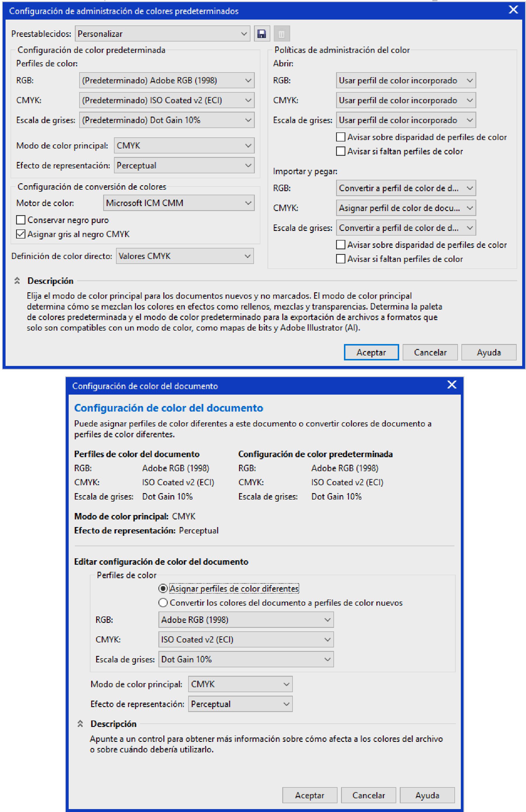

Mira, yo te muestro el perfil tipico que suelo usar, es de X7 pero para el caso vale igual. Y con los colores de prueba activados

Sobre el consumo de ram del x4 comparado al x8 te diré que el x4 está consumiendo más ram de lo que consume habitualmente en win7 de 32 bits (donde estaría en modo nativo) pero aún así no consume más de 1gb como lo hace x8 que está en modo nativo de 64bits y siendo por eso debería consumir menos recursos justamente por estar en ese modo. Aún así no explica que consuma el triple de ram... dirías que el corel9 consumiría la tercera parte de ram con ese mismo libro de 105 paginas? osea que en ves de consumir 400mb (x4) consumiría 133mb?????? no lo creo.
No, yo no dije en ningun momento que CorelDRAW 9.0 consuma la tercera parte de memoria que X4... pero estoy seguro que debería consumir menos, no sé exactamente cuanto. La version 9 fue desarrollada para Windows 98, X4 para XP, y ejecutandolos en Windows 7 o 10 tampoco es lo mismo.
En principio, un programa de 32 bits consume menos memoria que uno de 64. De hecho, hay un limite de memoria RAM de 2Gb para programas de 32 bits, Windows no le asigna mas que eso, en cambio si es de 64 bits le asigna tanta memoria como sea posible. Mucha gente cree que los programas de 64 bits consumen menos recursos, lo cual no es cierto: la ventaja es que no tienen el límite de 2 Gb de RAM, y ademas, Windows de 32 bits no llega a usar 4 Gb de RAM, mientras que Windows de 64 bits usa toda la memoria disponible.
Pero aparte de eso, es habitual que las versiones mas nuevas consumen siempre mas memoria que las anteriores, entre otras cosas porque hay componentes nuevos como el .NET framework o las bibliotecas de Windows incluidas en el programa. Eso no solo ocurre con Corel, tambien con otros programas como GoogleChrome. Pero esa ley no siempre se cumple, es decir, igual hay diferencias de rendimiento entre versiones, por ejemplo, CorelDRAW 2017 es mucho mas agil que X8.
A eso sumale lo que mencionaba antes de las fuentes: si tienes configurado que X8 lea solo las fuentes instaladas y solo una carpeta, debe consumir menos recursos que si monitorea todo el disco y carga todas las fuentes aunque no estén instaladas.
