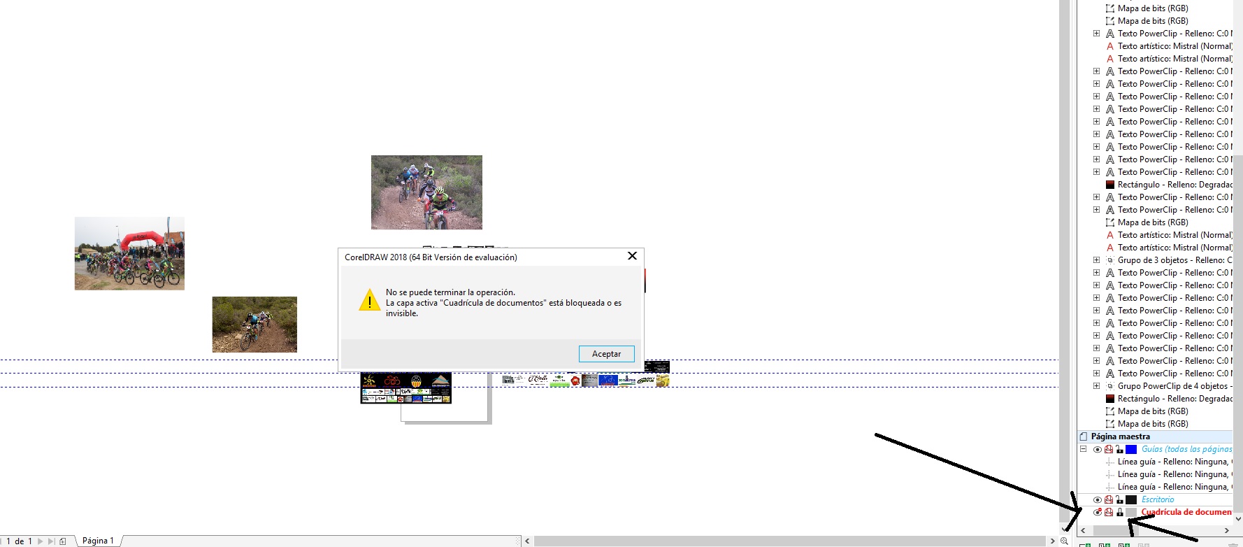

Soy nuevo usando corel draw 2018 así que no controlo mucho el programa.
La historia es que no puedo añadir nuevos objetos a un documento porque me dice que la capa "cuadricula de documentos está bloqueada".
El problema estriba en que desde el candado del explorador de objetos no me permite desbloquearlo. Con el resto de capas no tengo problemas para bloquear o desbloquear.
Como curiosidad la capa maestra "cuadricula de documentos" aparece en colo rojo cosa que el resto no.
Adjunto documento.
corel.jpg [245.06KiB |Visto 7070 veces ]

La capa maestra de cuadricula es una capa de pantalla, no es editable. Por ende, no puedes "desbloquearla" ni colocar objetos alli.
El error que te está indicando es que la tienes seleccionada, como si fueras a trabajar alli. Y no, no puedes trabajar en esa capa. Ve a la página 1, selecciona la Capa 1 y trabaja alli. Si necesitas agregar mas páginas, o más capas puedes hacerlo, si necesitas que un objeto se repita en varias páginas puedes crear una capa maestra. Pero habitualmente no es necesario.
Recuerda que la idea de CorelDRAW es una mesa de dibujo. Tienes una hoja sobre un escritorio y herramientas alrededor. La cuadricula es como las plantillas cuadriculadas que se usaban antiguamente para alinear objetos, en acetato o pelicula. Pero se dibuja en la hoja, no en la regla ni en la plantilla. Lo cual me lleva a su vez a que tienes muchos objetos y fotos fuera de la hoja, en el area "escritorio", donde no saldrá impreso

Muchas gracias por la respuesta. Entendido.
