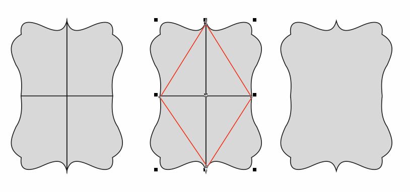

Otra opcion es agregar otro objeto (un rectangulo por ejemplo) y soldar todos.
1.JPG [30.39KiB |Visto 6773 veces ]
