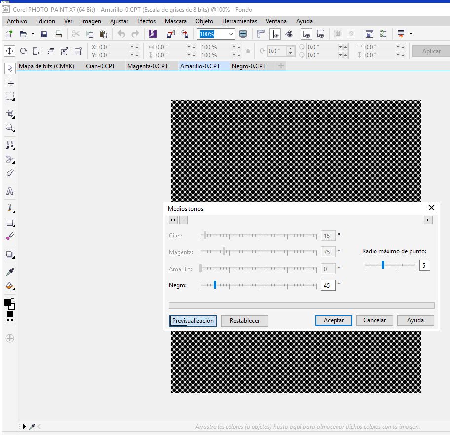

El primer error es querer usar el mezclador de canales para hacer una separación de color. En todo lo normal seria editar la imagen y elegir "separar canales", tan simple como eso. Luego puedes ir a efectos / transformacion de color / medios tonos, o en Imagen / convertir a mapa de bits y alli elegir la lineatura correspondiente (se ve horrible en pantalla pero sale bien impreso)
medios.JPG [171.03KiB |Visto 4835 veces ]
Otra opcion es instalar una impresora PDF (Acrobat PDF, Corel PDF Fusion, Foxit, etc) y enviar a imprimir con separacion de colores.

Se lee simple lo que mencionas, pero eso es con CorelPhotoPaint, Corel de vectores no tiene la herramienta de Separar canales. La debería tener.
MensajePublicado:Mié, 21 Mar 2018, 11:29
Mezclar canales es un efecto de imagen, lo que tú quieres es una separación de colores, que es una cosa diferente.
