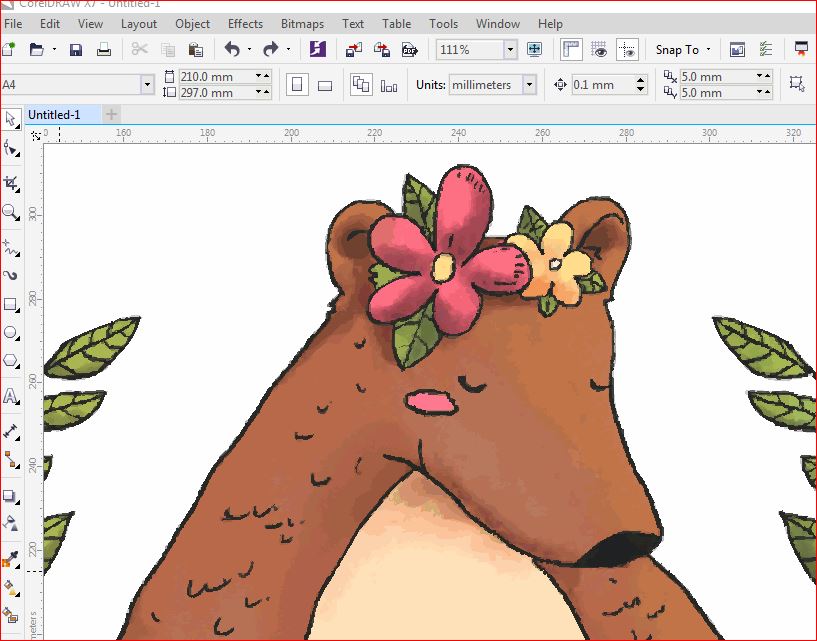

hola compañeros !
Tengo suscripción de pago con freepik que conocereis para trabajar con vectores.
Nunca puedo utilizar los vectores tipo acuarela, sino solo vectores en colores planos..
Al importarlos a corel... salen cuarteados..con líneas, rotos... no sé si es que estoy haciendo algo mal , trabajo con corel x8 y solo me pasa con este tipo de imágenes...
Qué puede pasar? :(
Mil gracias !
Lau

Gracias por la respuesta ! pero es que abriendo Ai o EPS el resultado es practicamente el mismo
Adjunto imagen...
captura corel.JPG [36.38KiB |Visto 9085 veces ]

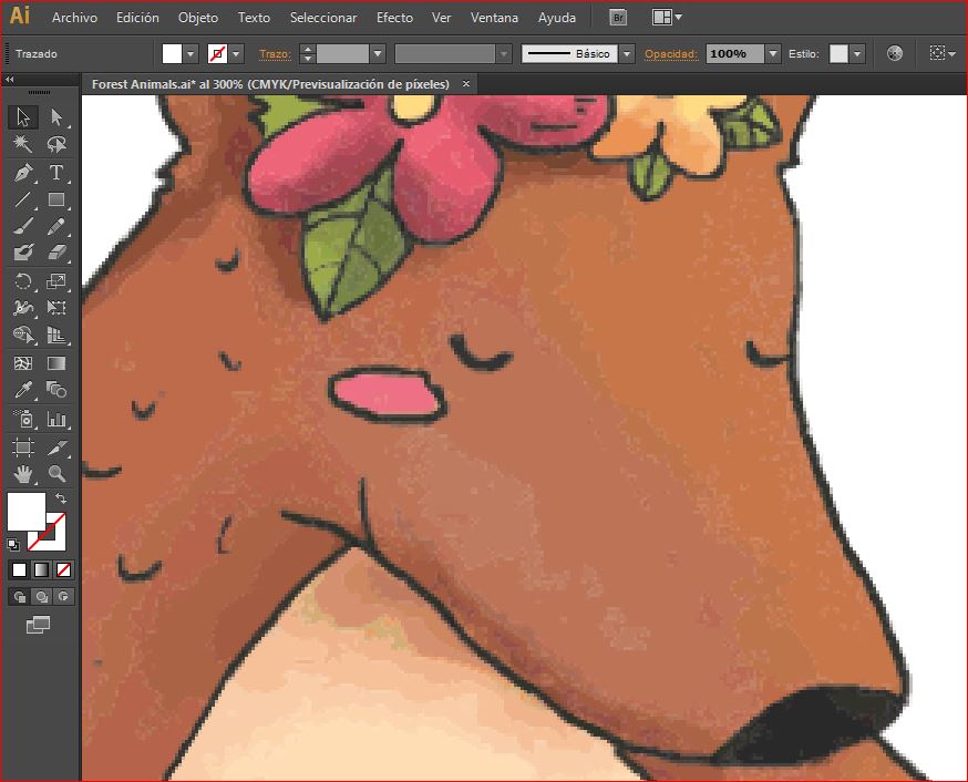

Hice una prueba, busqué "acuarela" en freepik y bajé algunos archivos al azar. Algunos los abrió sin problema, otros se distorsionan y otros no los interpreta o los convierte a mapa de bits. En general, eso ocurre cunado tienen un tipo de lente diferente al de CorelDRAW, pero generalmente suele tener solucion (por ej en lugar de EPS usar Ai o PDF)
De todas formas, la imagen que publicaste es de vecteezy.
https://es.vecteezy.com/arte-vectorial/ ... de-la-flor
y probé abrirla en illustrator y en CorelDRAW, y realmente no hay diferencia apreciable, el archivo es asi (al parecer fue una vectorizacion automatica, tipo CorelTrace). Las lineas blancas que se aprecian en visualizacion mejorada no salen impresas, es solo de pantalla.
Captura1.JPG [85.08KiB |Visto 9061 veces ]
Captura.JPG [83.99KiB |Visto 9061 veces ]
