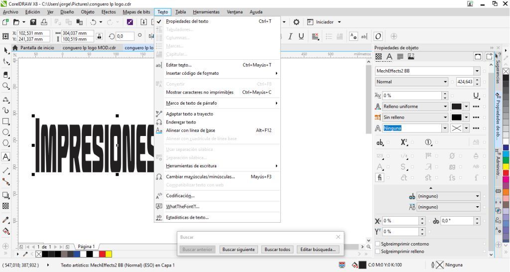

Tengo el siguiente problema, soy nuevo utilizando la versión X8, y venia trabajando con la versión X7, dentro de mi trabajo apenas estrenando la versión X8 me encontraba realizando un diseño y cuando necesite insertar el carácter de marca registrada me lleve la sorpresa al ver que no se encontraba dentro del menú de texto como esta acostumbrado en el Corel X7.
Agradezco me puedan ayudar indicándome como puedo activar o aparecer esta opción ya que es muy necesaria al momento de trabajar con textos.
Adjunto imágenes del menú donde pueden evidenciar este problema
Agradezco de antemano la valiosa ayuda que me puedan brindar.

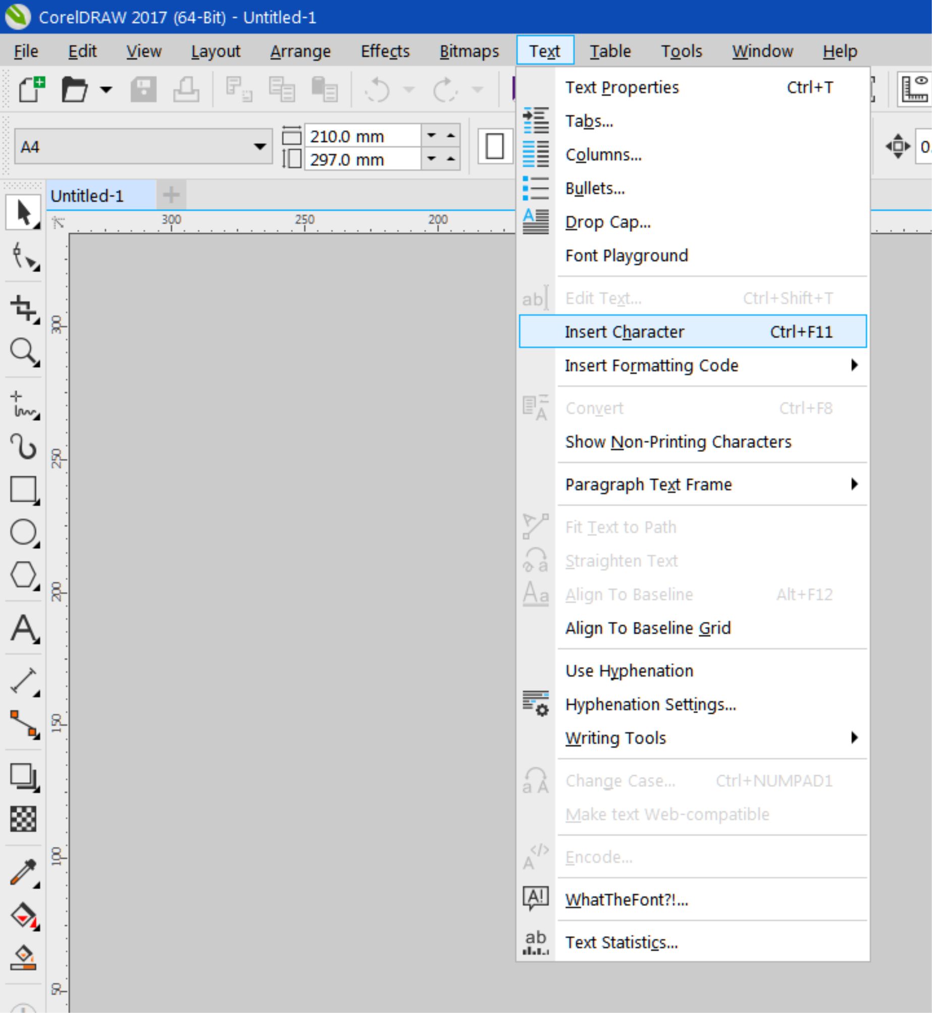

Hola, Jorge, quiza tengas alguna personalizacion diferente dele spacio de trabajo, en todo caso debe funcionar con el comando Ctrl+F11
char.jpg [224.7KiB |Visto 6265 veces ]
