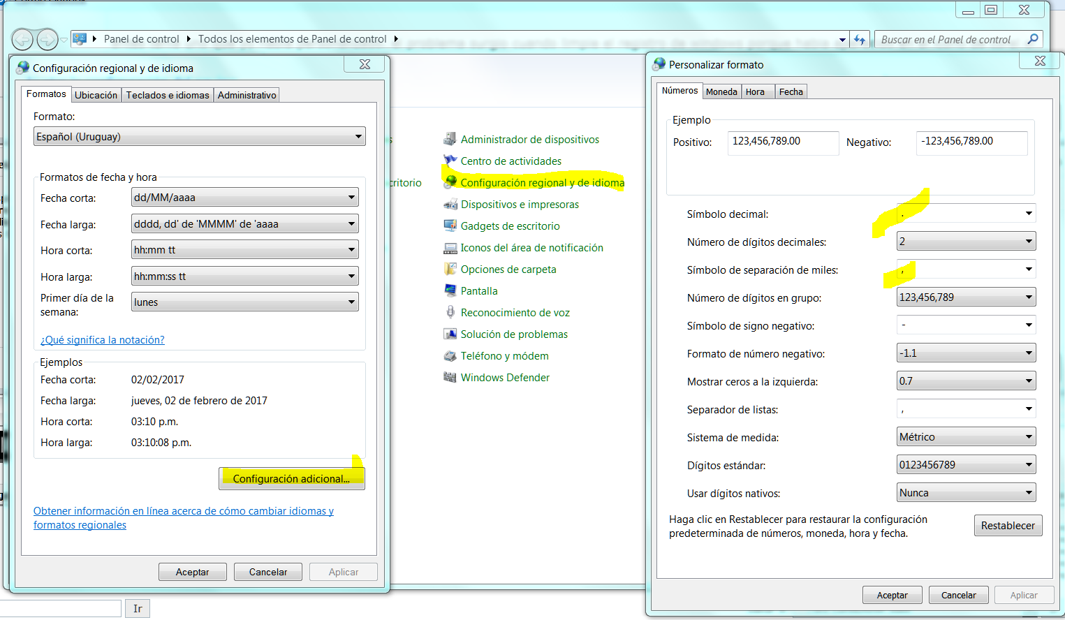

Cambia la coma por punto en panel de control / configuracion regional
Captura.PNG [230.66KiB |Visto 7653 veces ]
