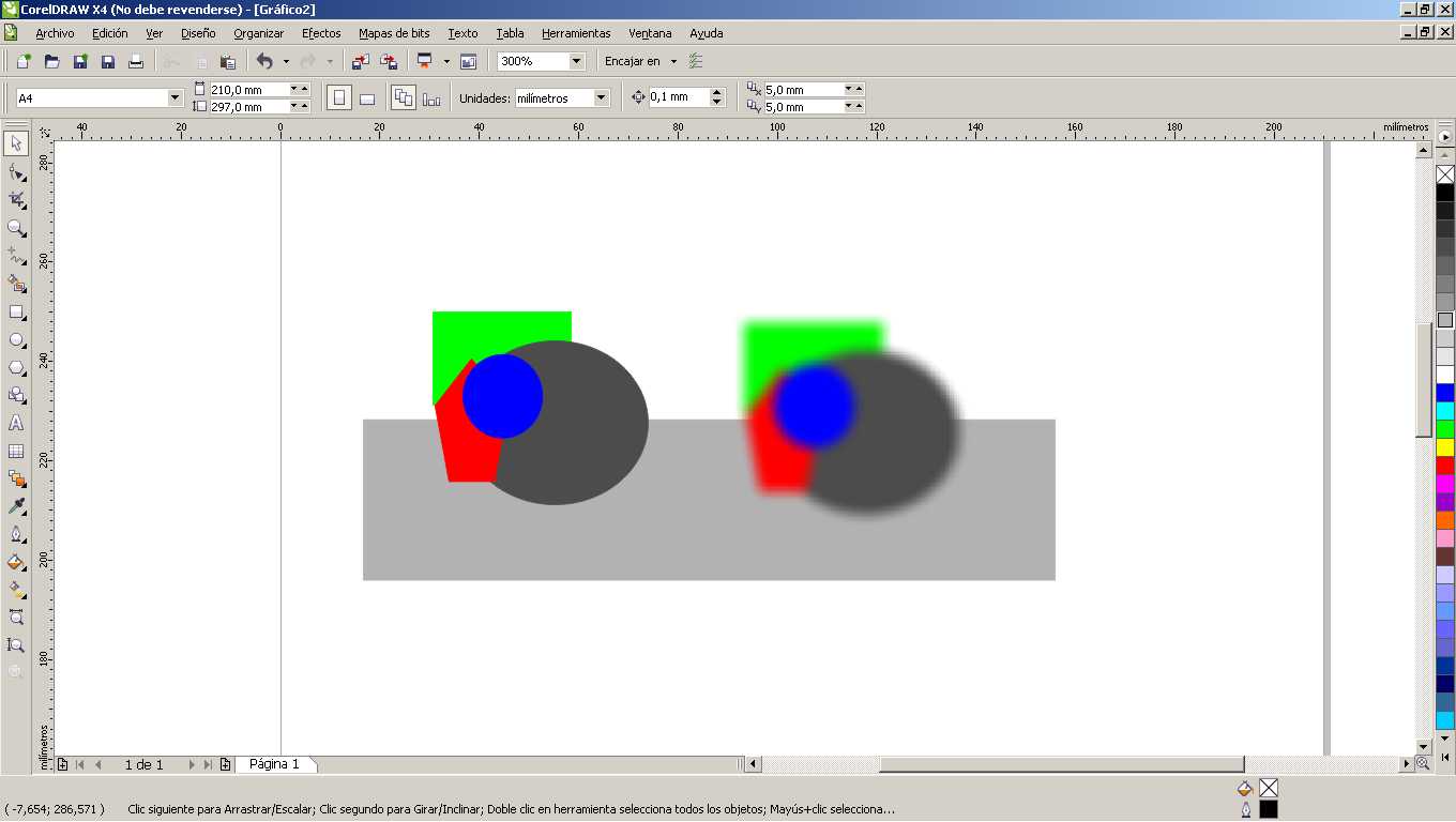

MensajePublicado:Vie, 27 Ene 2017, 11:54
Si no me equivoco cualquier programa vectorial crea un bitmap al desenfocar un objeto.
Con CorelDraw se puede hacer de forma muy fácil.
Copias el objeto y lo abres en CorelPhoto como objeto desde portapapeles. Es flotante sobre fondo a cuadritos.
Aumentas el tamaño del papel para tener suficiente espacio.
Desenfocas con gausiano hasta donde quieras.
Copias el objeto y lo pegas en CorelDraw.
El resultado es un bitmap con transparencia del tamaño del objeto original que aún tienes presente.
Es bastante rápido si no tienes que hacer mucha cantidad.

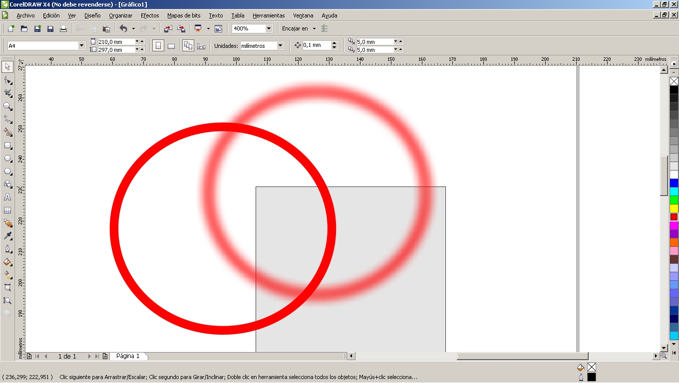

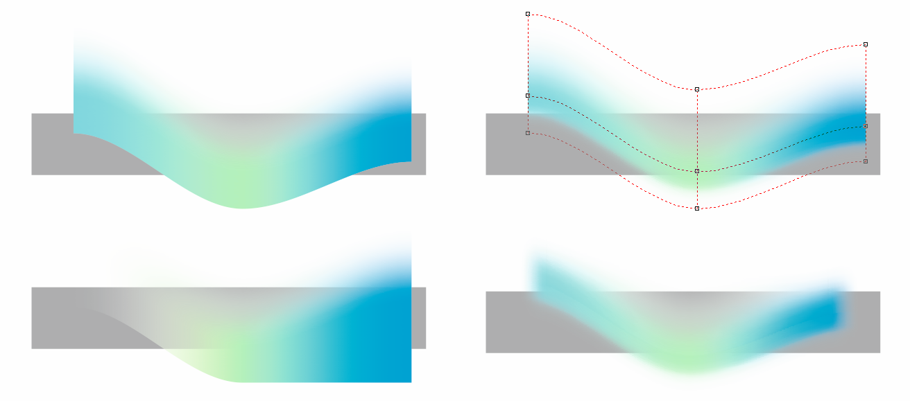

MensajePublicado:Vie, 27 Ene 2017, 19:35
Primero que nada, si una funcion es útil para algunos usuarios sería bueno implementarla. No es algo que perjudique a nadie, el que no le interesa no la usa y listo. Este efecto (vector feathering, en inglés) ha sido solicitado hace años y figura en la lista de cosas pendientes.
De todas formas, en la mayoria de los casos se puede hacer perfectamente en forma vectorial con la herramienta Sombra o con la Herramienta Malla.

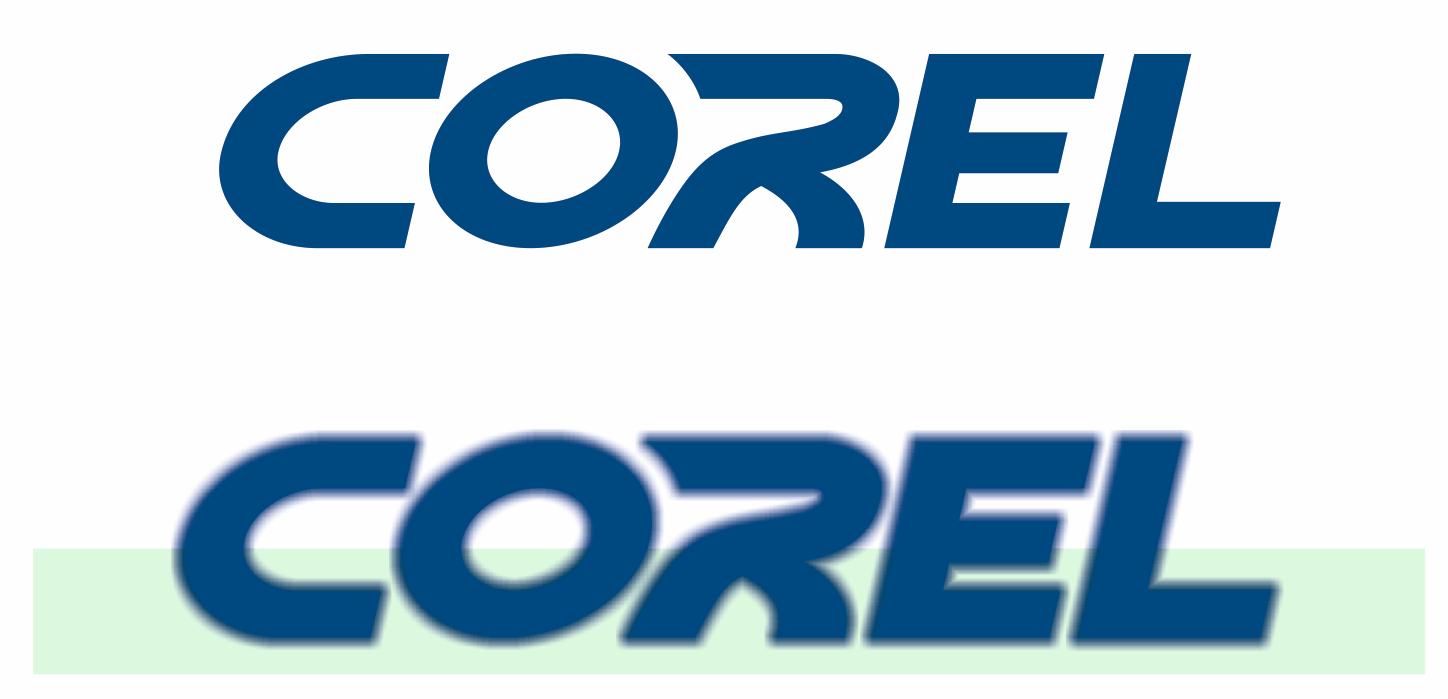

MensajePublicado:Sab, 28 Ene 2017, 14:45
Completamente de acuerdo con hacerlo con "Sombra" para objetos sencillos (un aro) y además la calidad del desenfoque es mucho mejor que usando Photopaint pero creo que en objetos más complejos (p.e. un logo con muchos subobjetos) no funciona puesto que sólo haría un desenfoque del perímetro y en un solo color, los detalles interiores no se desenfocan.
Desconozco cómo hacerlo con herramienta malla para conservar colores y complejidad del objeto.
El ejemplo está hecho con Photopaint.
