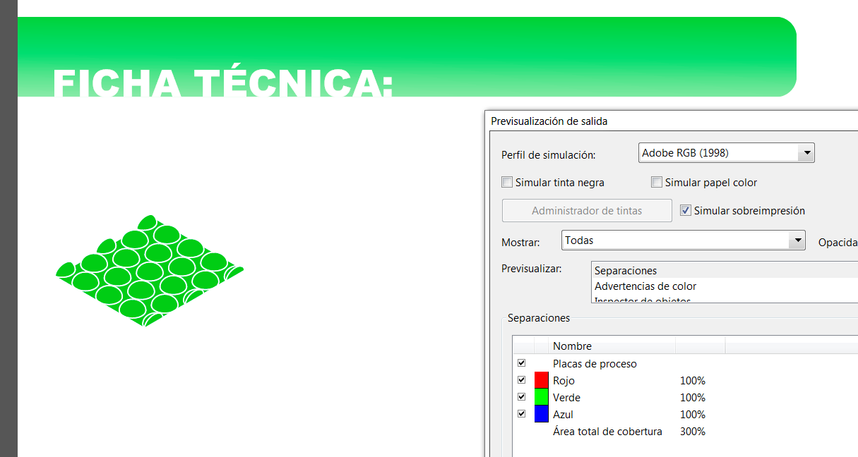

Cuando voy a publicar como pdf no me conserva los colores originales con el que he realizado el archivo CorelDraw. Lo he estado intentando y no lo logro. ¿Qué parámetros he de cambiar?
Adjunto imagen del color del archivo realizado en Corel y el resultado en pdf, además de la configuración de los parámetros de color.

No estoy ahora delante del ordenador con el que trabajo, pero puede que en el acrobat no tengas el mismo perfil de visualización que le has dado en Corel para exportarlo a pdf. Haz una cosa, que yo hago para comprobar si realmente son los colores tal como los has exportado. Abre el trabajo original en Corel Draw (el cdr) y desde allí importas el pdf, de manera que tendrás en el mismo documento el original y la versión pdf. Así podrás comprobar si se visualiza igual y si el modo de color y los porcentajes de tintas son los mismos.

He realizado la importación que has dicho y veo diferencias sobre todo en el difuminado, además el texto en blanco casi ni se ve.
El original está en cuatricomía y el pdf está en RGB.

Primero aclara porque en un archivo con perfil de color RGB usas la paleta de colores CMYK, si lo explicas tal vez podamos indicarte como hacerlo correctamente.
Ahora el resultado que obtienes es el correcto, los colores cmyk son mas oscuros por lo que al pasarlos a RGB se vuelven mas brillantes e intensos, por eso el texto blanco sobre la degradación se pierde.

Yo lo que quiero conseguir es que cuando genere el PDF me conserve los colores originales que he utilizado en CorelDraw. Al realizar la prueba que ha dicho Ál Cal, me lo ha pasado a RGB.

¿que perfil usas en acrobat para visualizarlo?

Lo estas mirando con un perfi CMYK (US Web coated), nunca te va a mostrar los mismos colores. Usa el mismo perfil que en el archivo
