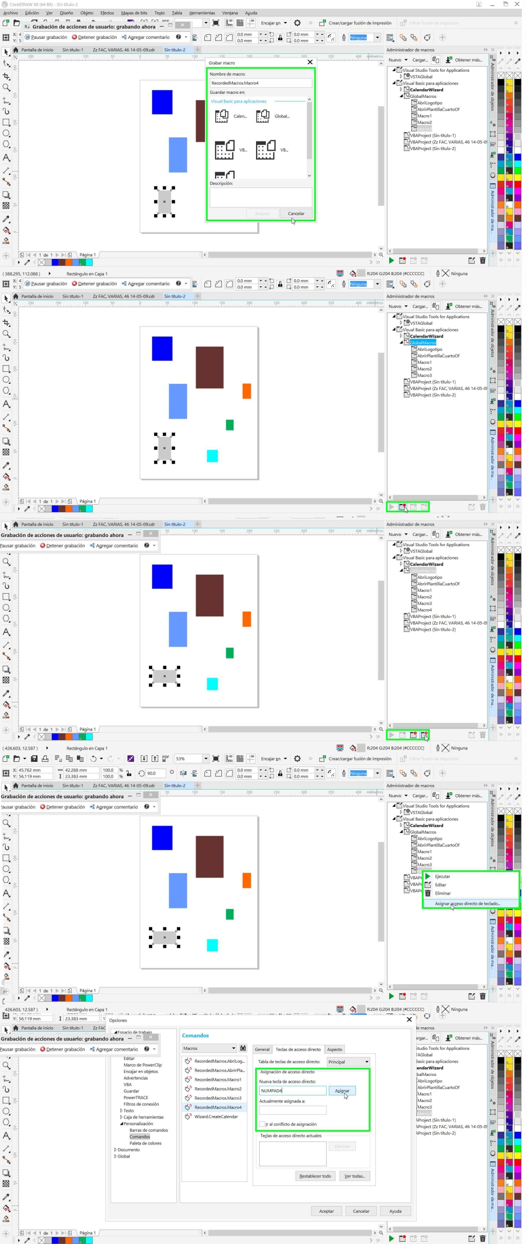

una manera de hacerlo es grabando una macro, al tenerla grabada se le puede asignar una tecla para que se ejecute
Sin título-2.jpg [913.42KiB |Visto 11490 veces ]

Y siii.... vas a la opciones de "comandos" y lo grabas por ejemplo con "SHIFT + >" que es la tecla alado de SHIT? Así lo tengo yo es una forma ahorrarte pasos. Te trae la casilla de "Giro" y luego con el teclado númerido le vas dando los grados que quieras, no se si es esto lo que necesitas no entiendo muy bien, saludos!

Esto es lo generado por Corel para la macro de rotacion, las dos son de 270 grados, una lo hace en el sentido de las agujas del reloj y la otra del lado contario
Sub Macrorotar()
' Recorded 04/08/2016
' rotar en el sentido de la agujas del reloj
Dim OrigSelection As ShapeRange
Set OrigSelection = ActiveSelectionRange
OrigSelection.Rotate 90#
End Sub
Sub Macrorotar2()
' rotar en el sentido contrario de la agujas del reloj
OrigSelection.Rotate -90#
End Sub
