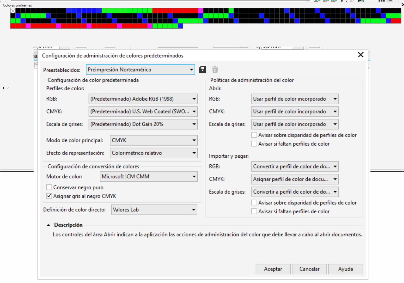

He reinstalado el programa para detectar porque no me muestra los colores en sus paletas corespondientes. Corel X8 tiene alguna forma de calibrarlos? Acaso es la pc o el Windows 10? Les anexo fotografía de como se ve la paleta.

Hola, antes que nada no se ve la imagen. Si puedes explica un poco mas, porque primero dices que no muestra los colores en las paletas y luego preguntas como calibrarlos, que son dos problemas diferentes... si la paleta no muetsra los colores (cosa que seria muy extraña, nunca vi que ocurra) habria que desinstalar e instalar el programa. Si muetsra los colores mal, mas brillantes, o mas oscuros, puede deberse a que estes utilizando CMYK o RGB como modo de color, en este caso hay que ver si es para web (RGB) o para imprimir (CMYK) y cual perfil utilizas en Herramientas /administracion de color / configuraicon predeterminada. Si puedes, envianos la imagen para pdoer ver

Así es como se miran las paletas de colores. Ya reinstalé el programa un par de veces por lo que pienso que puede ser otra la razón del problema. En la captura te envié la configuración de administración de colores predeterminada que hasta hace unos días estaba trabajando perfectamente. Gracias por tu tiempo.

De hecho ya cambié la configuración a preimpresión de Europa pero tampoco se corrige el problema.

¿que paleta es esa?
podria ser un conflicto con la tarjeta de video, prueba reinstalar los controladores de video

Resuelto el problema. Es exactamente lo que mencionaste. Mil gracias por tu aportación.
