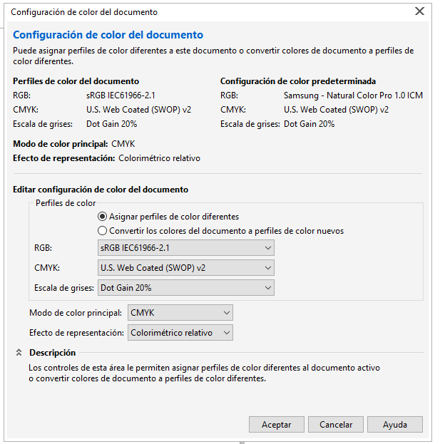

Lo que quise decir es que el cambio/alteración de color no es permanente, en el computador donde lo cree se ve perfectamente. Es en el computador de casa donde tengo el problema.
Adjunto la captura de configuración de color.
Y en cuanto a las preguntas que me haces la verdad no tengo idea, yo solo instale el programa en los 2 computadores y no he cambiado nada en la configuracion. Solo trato de usar paleta de colores cmyk por sugerencia del encargado del lugar donde imprimo, para que los colores sean lo mas parecido al imprimir.
Como dije al principio soy ignorante en la materia.

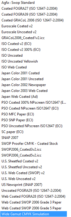

Quiero hacer el cambio que me indicas de "US web coated" en el perfil de color CMYK a "Preimpresion Europa" pero no se cual es... sera "Euroscale uncoated".
Gracias de antemano por tu ayuda y tu tiempo.

MensajePublicado:Lun, 12 Sep 2016, 04:52
No.
cuando hablo de "preimpresion Europa" me refiero a una de las configuraciones preestablecidas que vienen en el menu herramientas / administracion de color / configuracion preestablecida. Si las selecciona quedan para todos los archivos de ahi en adelante. Para los archivos que ya tienes deberias cambiar la configuracion uno por uno (en el menu herramientas / administracion de color / configuracion de documento)

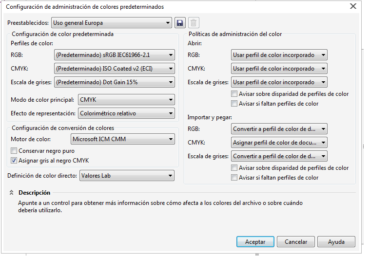

¿puedes adjuntar una captura de tu configuracion predeterminada de color?
MensajePublicado:Lun, 12 Sep 2016, 16:26
País:Venezuela
Si claro, aca te la envio.
Configuracion Predeterminada Color.png [39.18KiB |Visto 13602 veces ]
MensajePublicado:Lun, 12 Sep 2016, 16:32

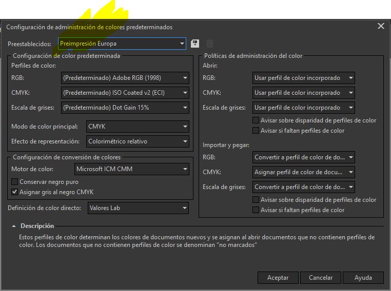

estas usando "uso general Europa", deberia ser "Preimpresion Europa"

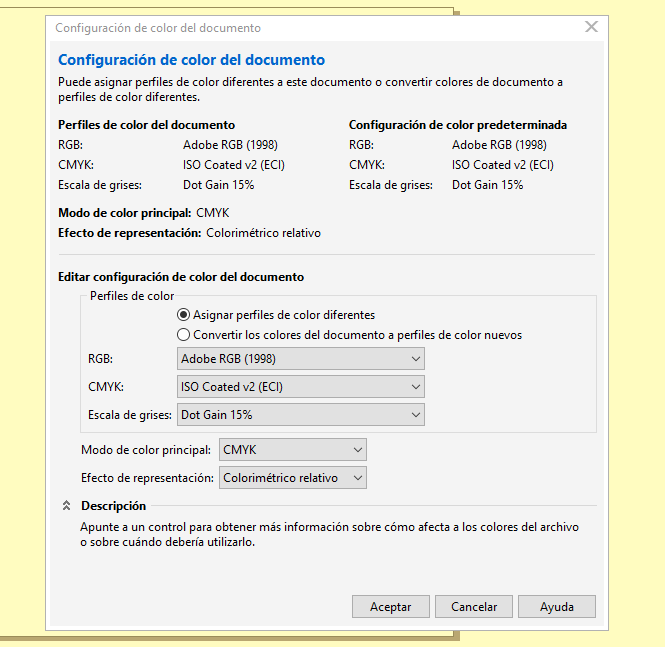

MensajePublicado:Lun, 12 Sep 2016, 18:55
País:Venezuela

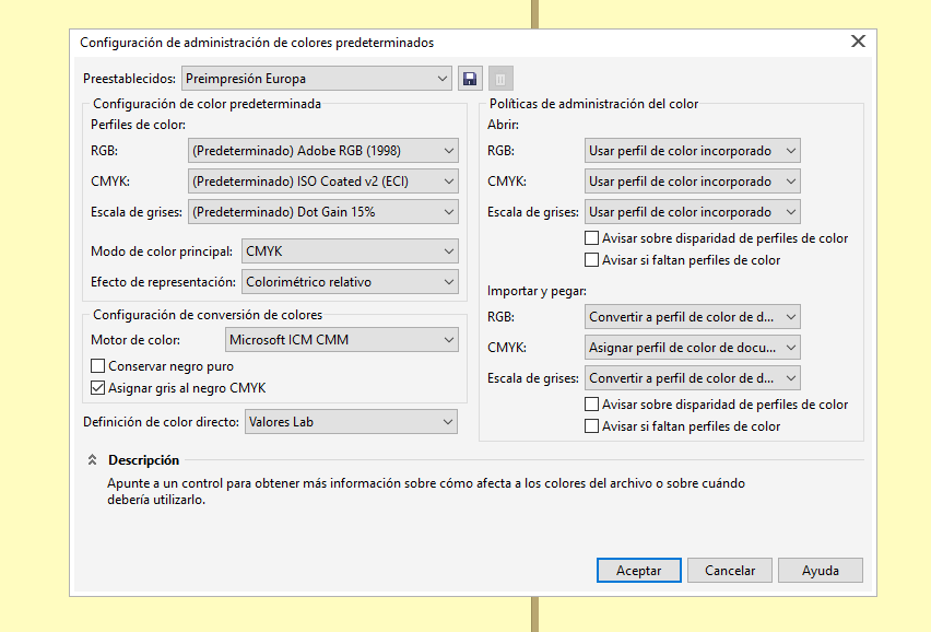

Ya lo modifique, sigue amarillento te envío las capturas de configuración predeterminada y configuración de documento.
Gracias por tu ayuda
3.png [26.12KiB |Visto 13596 veces ]
2.png [29.81KiB |Visto 13596 veces ]
MensajePublicado:Lun, 12 Sep 2016, 19:25
Usualmente el color amarillo del fondo se debe al driver del monitor. No afecta el resultado final ya que es solo visualizacion de pantalla. Lo ideal seria actualizar el driver del monitor, pero tambien puedes restaurar los valores por defecto del prorgama, manteniendo apretada la tecla F8 mientras inicia (perderas las personalizaciones que hayas hecho, como comandos de teclado)

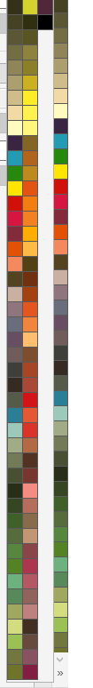

Hola Buen Día,
Gracias por tu ayuda, hice lo de presionar F8 pero sigo igual pantalla amarilla, en efecto el resultado final no se afecta pero es un lio seleccionar los colores adecuados pues la paleta de colores se distorciona.
Seria de mucha ayuda si me dieras una pista de como actualizar el driver del monitor.
Gracias por tu apoyo.
colores.png [3.57KiB |Visto 13566 veces ]
MensajePublicado:Mié, 14 Sep 2016, 17:04
Ese problema le ha ocurrido a varias personas, no es especifico de una version. En el foro oficial de Corel hay comentarios con la participación directa de algunos de los desarrolladores de CorelDRAW
