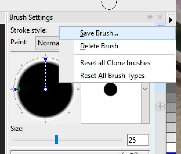

MensajePublicado:Sab, 06 Feb 2016, 16:31
prueba hacer docle click sobre la herramienta, y en la persiana que aparece elegir restablecer pinceles
clone.JPG [47.89KiB |Visto 9834 veces ]
ARIEL ARIEL!!!! ERES UN LIDER MAESTRO!!!!!!.....
Adoro diseñar en corel con una buena maquina, y mas aprender esos detallitos que uno ni por ahi se sabia con todo y estos años!!! gracias Ariel, estaba a casi nada de un pequeño arrebato de ira jajajajajajaj
