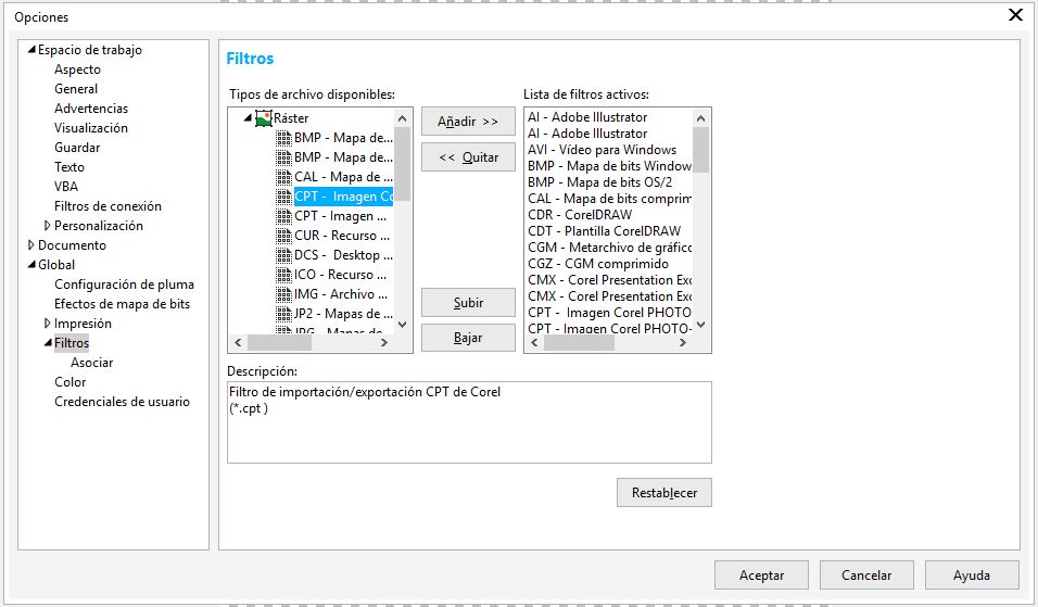

Hola muy buen dia, alguien podra decirme por favor como activar el boton Editar Mapa de Bits en CorelDraw X8, No encuentro en donde esta Asociar Archivos
MensajePublicado:Mar, 21 Jun 2016, 21:36
Lo primero es ver si tienes instalado Corel PhotoPaint X8 en caso contrario debes instalarlo. Si ya esta instalado, en Herramientas / opciones / Global / filtros puedes asociar los archivos CPT, o mas facil, en el Explorador de Windows selecciona un archivo CPT (tienes ejemplos en la carpeta de instalacion de Corel) y con el boton derecho elige "abrir con..." pero no elijas ningun programa, elige "otro" y alli si, selecciona PhotoPaint y activa la casilla "usar siempre este programa"
