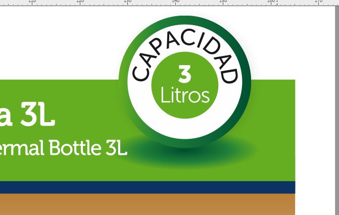

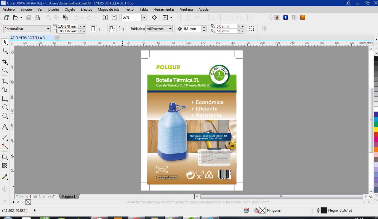

Asi es como se ve en CorelDRAW X8
Captura.JPG [118.39KiB |Visto 7579 veces ]
1.JPG [36.01KiB |Visto 7579 veces ]

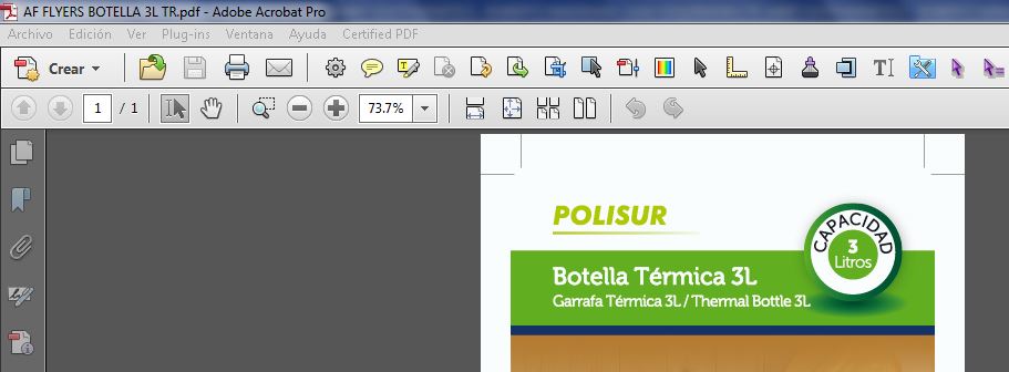

y asi en Acrobat
2.JPG [50.94KiB |Visto 7579 veces ]
No veo diferencias entre ambos ¿que configuracion usas en CorelDRAW?
