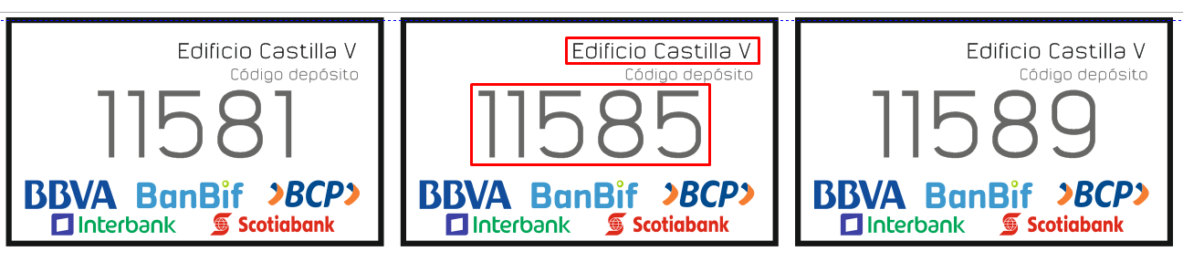

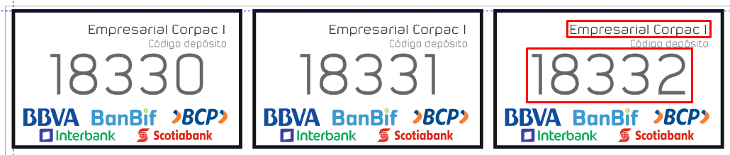

Hola buenos días me han solicitado diseñar unas tarjetas con un nombre y numeración variable, es decir cada recuadro de 5*3 tiene un código único adjunto imagen del trabajo para que se den una idea.
Ejemplo: El edificio Corpac I tiene 48 códigos del 18330 al 18377, entonces se tiene que hacer 48 recuadros con el nombre del edificio y con su respectivo código y se tiene alrededor de 100 edificios (ya sabrán lo tedioso que puede resultar)
La ayuda que necesito es saber si es posible que el código se pueda extraer de un archivo excel y se puede llenar de forma automática en cada recuadro pues son demasiados códigos y por el momento se esta haciendo uno por uno.
Estos códigos serán impresos en vinil transparente y se troquelara cada recuadro de 5*3.
Espero comentarios y sugerencias.

Claro que se puede, Ariel nos hizo este interesante tutorial, esa función se llama imprimir fusión (print merge) ... aquí te dejo el enlace :http://www.corelclub.org/imprimir-fusio ... coreldraw/
