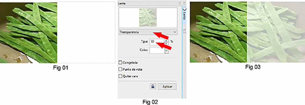

Si que lo puedes realizar en CoreDraw. Veamos: para la primera imagen traza un cuadro o rectángulo sobre la imagen a la mitad del tamaño, rellénalo de blanco, (Fig 01). Luego vas a Efectos > lente (o Alt+F3 para ir más rápido), das clic en la flechita del campo que dice “Sin efecto de lente”, ello hace que se desplieguen las opciones de esta herramienta, Clic en Transparencia y en la taza de transparencia le das 30 o el porcentaje que desees (Fig 02). Al final te queda el grafico como lo enseña la Fig 03. Corel tiene otros modo de hacer transparencia, esta vez degradado a un bitman o vector con la herramienta Transparencia, también con la herramienta Degradado.

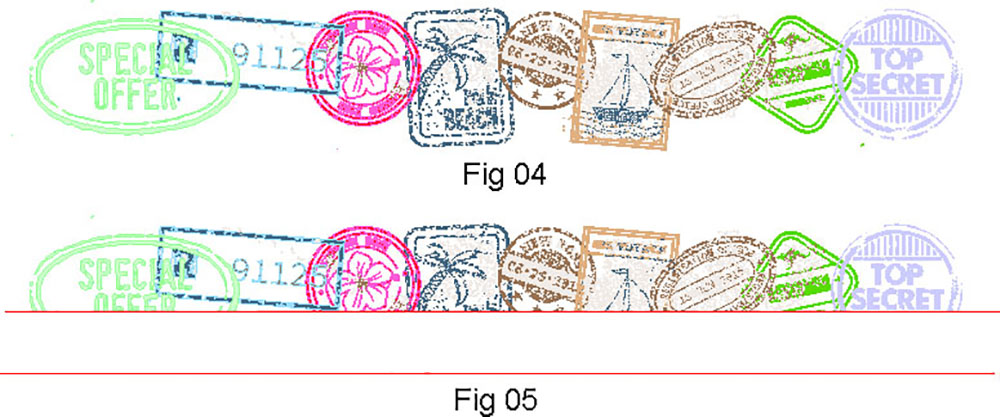

Para el segundo efecto, es simple: Busca en esta dirección sellos vectorizados de descarga gratuita
http://www.freepik.com/free-vector/retr ... 774570.htm
http://www.vectorizados.com/vector/5315 ... mundiales/
por supuesto que hay muchos sitios más, generalmente estas diseñados en Adobe illustrator pero lo puedes importar o abrir en Corel. Coloca los sellos al lado de otro como la muestra de tu sitio, no tienes problema porque están vectorizados y sin fondo. Si lo deseas ponle un rectángulo blanco para los textos de tu muestra.
