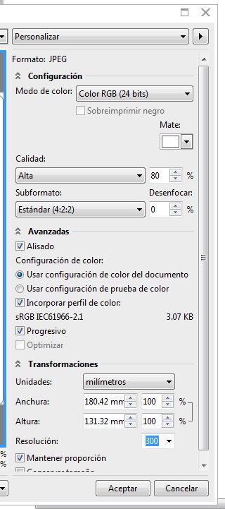

Tienes que incorporar el perfil de color
1.JPG [53.43KiB |Visto 6663 veces ]

Aunque trabajes en CMYK, para exportar como JPG y que lo vean correctamente es mejor hacerlo en RGB (no siempre pueden ver imagenes CMYK en otros equipos y lso colores se pueden ver distorsionados). Pero es importante incorporar el perfil de color, ya que de lo contrario saldrán unos colores demasiado brillantes que no corresponden a la realidad
