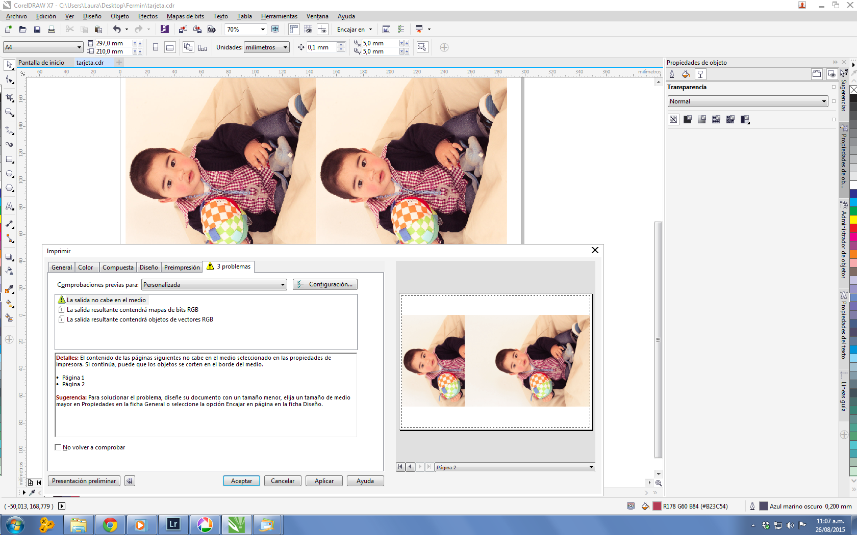

Hola buen dia! Tengo una consulta, me podrian ayudar!! Al intentar imprimir fotos que recorte en corel tanto en la vista previa como en la impresion quedan blancos superpuestos, o bien la imagen de todos modos queda entera y se superpone con la imagen que esta al lado. Muchas Gracias, que tengan un buen dia!!! Espero sus respuestas.
Comentario:comparativo de archivo original y la vista previa de impresion
Captura de pantalla 2015-08-26 11.07.34.png [479.92KiB |Visto 4151 veces ]

No veo donde estan los objetos blancos definidos para sobreimpresion. Lo que parece es que son fotos que han sido recortadas con la herramienta Forma pero que no se elimino la mascara. Convertir a mapa de bits con fondo tranbsparente deberia resolverlo
MensajePublicado:Mié, 26 Ago 2015, 20:32
Ariel, muchas gracias por la ayuda!! lo solucione como dijiste. Saludo afectuoso, que tengas un buen día. :D
