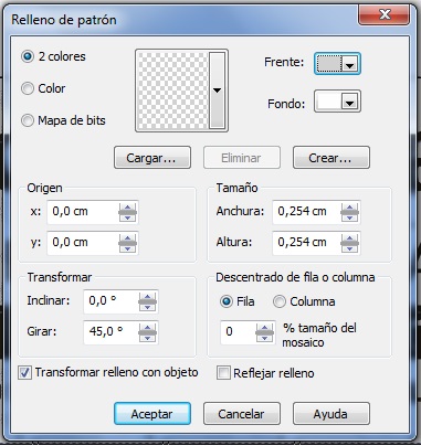

Hola que tal nuevamente, estuve probando lo que me enseño "Ullita" y a continuación pongo mas o menos como quedo...
No se cual es la mejor forma de hacerlo, paso las imágenes en la forma que mas o menos comprendí de "Ullita":
En este primer paso, puse 20% de negro, lo gire a 45° y por ultimo lo puse en la medida mas chica (0,254cm)
RellenoPatron.jpg [57.04KiB |Visto 10902 veces ]

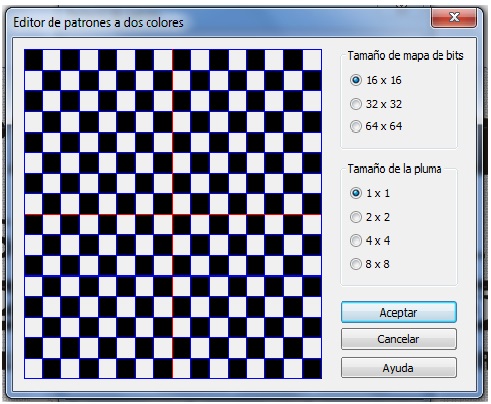

Aqui muestro como lo he creado, no se si esta bien hecho:
EditorPatron.jpg [79.59KiB |Visto 10902 veces ]

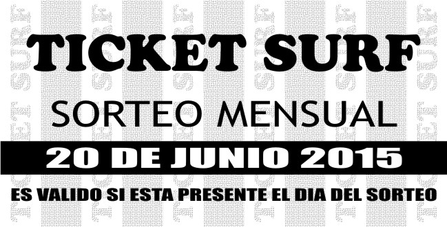

Ejemplo de la imagen final:
baseMINI.jpg [79.38KiB |Visto 10902 veces ]
