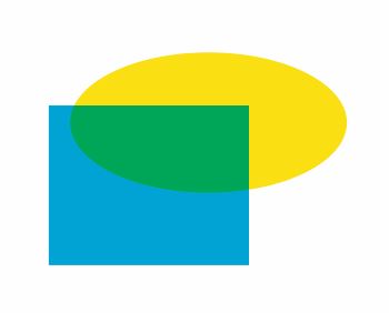

Yo lo haría sin usar lentes, para que sea mas fiable. Dos rectangulos (o cualquier otra figura) superpuestos, al de arriba le aplicas "Sobreimprimir relleno" con el boton secundario del mouse y en el menu Ver activas "Simular sobreipresiones"
colores.JPG [11.81KiB |Visto 7275 veces ]
