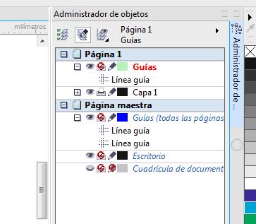

Hola y bienvenido. una guia se pinta como una linea, es decir, con el boton derecho en una paleta de colores.
Si deseas aplicarle un color a todas las guias de una capa, puedes aplicarle el color en la capa de guias de esa páginas. Y deseas que sea en todas las páginas, puedes hacerlo en la capa de Guias de la página maestra en el Administrador de Objetos. Puedes tener un color en las guias maestras (las que estan en todas las paginas) y otro en cada pagina en particular.
Si necesitas un color personalizado, la forma mas facil es añadir el color a la paleta de color del documento (haces click en el triangulo al comienzo y eliges Añadir color o Editar color). Podria ser por ej 50% de cian y 40 % d emagenta o el tono que desees. Incluso podrias usar una color Pantone (aunque no tendría mucho sentido, ya que las guias no se imprimen...) y en caso de ser un color directo, si mantienes presionada la muestra de color en la paleta, te aparecerán los diferentes porcentajes en escala de 10%. De esa manera, puedes darle un color diferente a cada guia si lo deseas.
guias.JPG [30.05KiB |Visto 4017 veces ]
