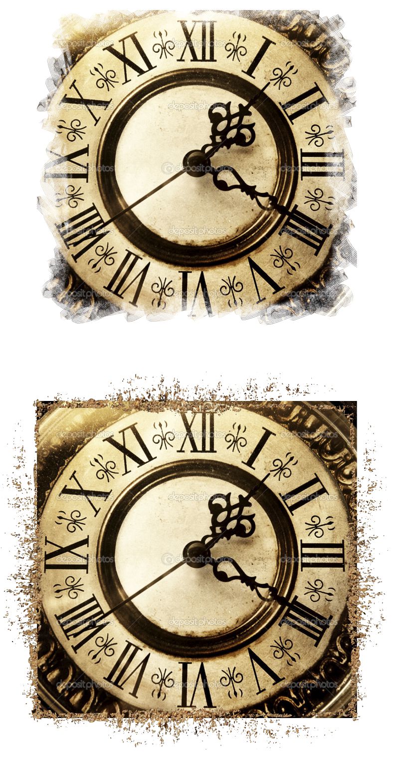

MI PREGUNTA ES LA SIGUIENTE: ESTOY TRABAJANDO EN UN DISEÑO Y QUIERO PONER UNA FOTOGRAFIA RECTANGULAR DENTRO DE UN BORDE, A ESTE BORDE LE QUIERO PONER DOS COLORES Y DARLE ALGUN EFECTO COMO ARAÑAZOS O PARECIDOS..

Un marco con la forma que quieres (arañazos, por ejemplo o bordes rotos) y hace sun powerclip en él con la fotografia.

necesitas una figura vectorial. La que quieres que connga la foto (el contenedor), con la forma que sea. Imagina un circulo, ahora seleccionas tu foto (el contenido) y buscas POWERCLIP (en corel depende de tu versión estará en un menú o en otro) te saldrá una flechita y haces click sobre el circulo. la foto pasará a estar dentro del criculo. Así con la curva que importes, puede ser un pergamino, una silueta de un papel rasgado, etc.. la única condición es que sea una curva cerrada, no abierta. Luego podrás darle filete o sobra al contenedor. SI haces ctrl+click en el borde del contenedor entrarás en el modo edición del powerclip y podrás modificar el contenido. Repite el ctr+click en cualquier punto dle escritorio donde no haya nada y saldrás del modo edición

Lo que ocurre es que la pregunta es muy genérica, depende mucho de la imagen, el efecto que se desee y hasta de la imaginacion de cada uno. La opción de Powerclip es la mejor, sin dudas. Si es mapa de bits, tambien podrias ir a mapa de bits / creativo /bordes
