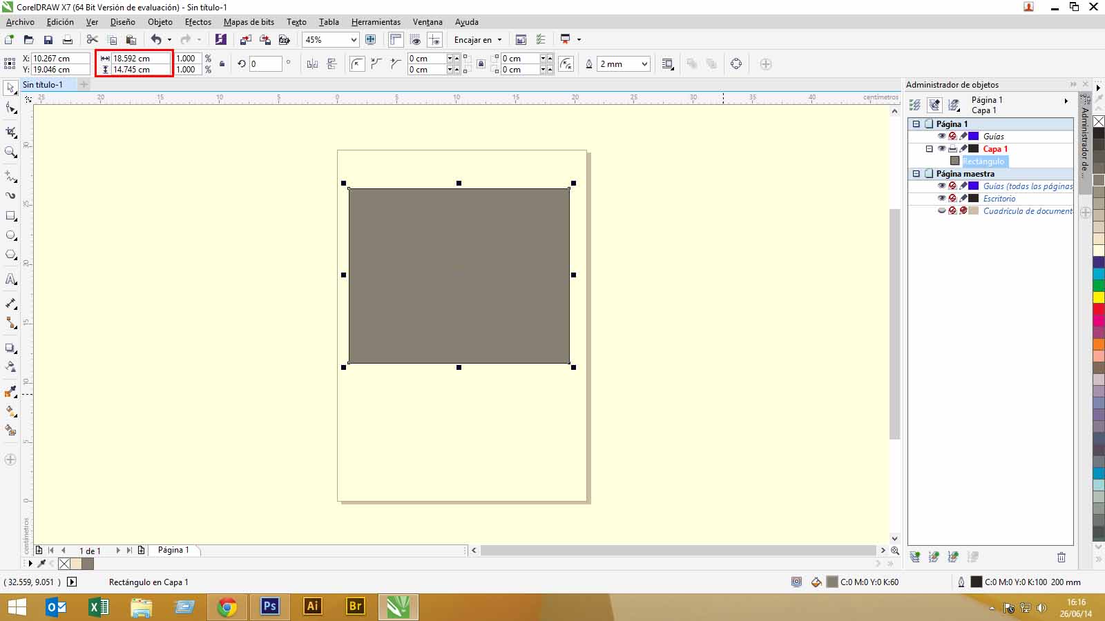

Hace poco instale Corel y tengo este extraño problema con las escalas de los objetos.
Imagen1: el porcentaje o factor de escala siempre se muestra como 1.000% para lo que equivaldría el 100%

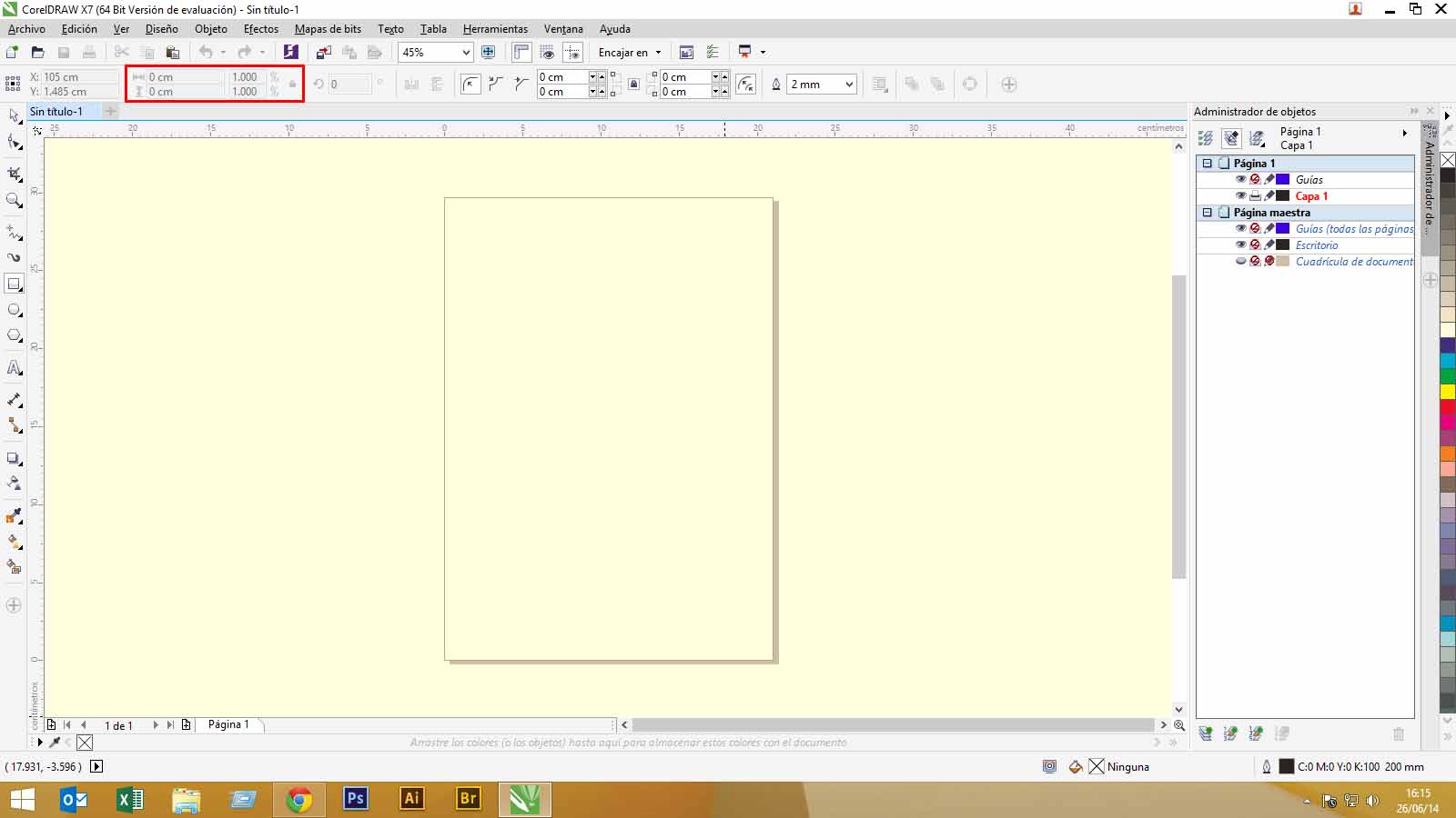

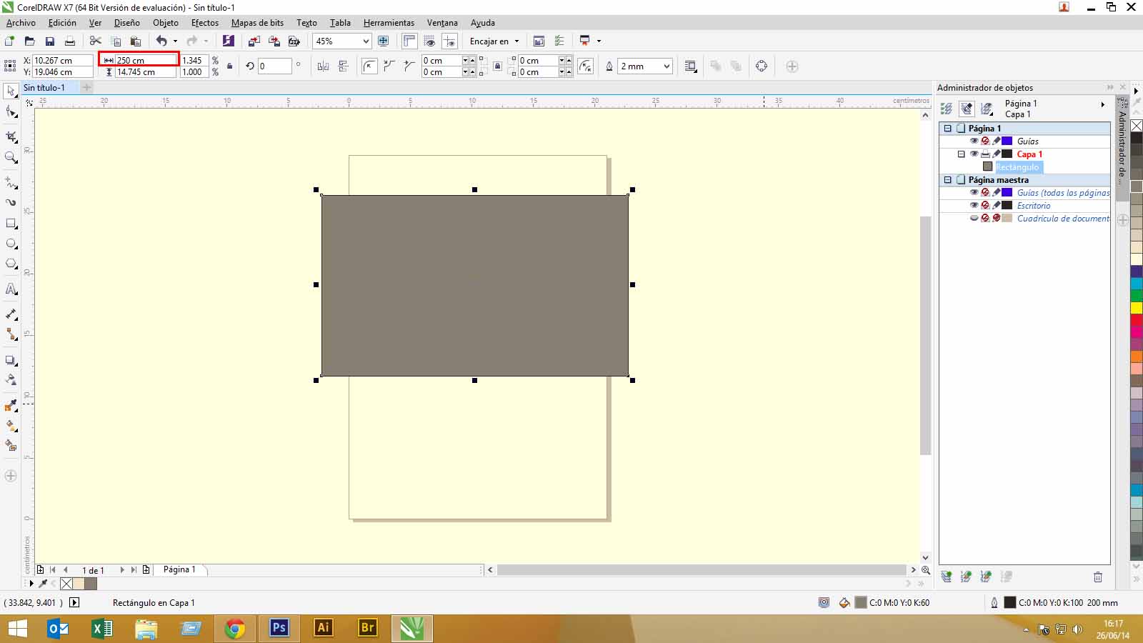

Imagen2: Cuando creo un objeto el tamaño es mostrado con las medidas correctamente, pero una vez que modifico el tamaño dándole otro valor sucede lo que muestro en la Imagen3. En este caso el tamaño que coloque fue 25cm pero muestra 250cm
Este problema también aplica cuando exporto cualquier imagen. Cualquiera que tenga alguna idea de que es lo que esta sucediendo y como puedo organizar este error, apreciaría mucho el comentario.
