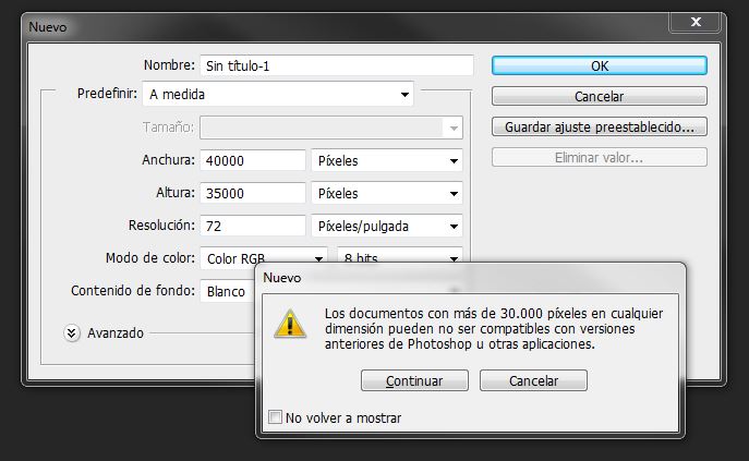

CorelDRAW tiene el limite de 30.000 pixeles que impide la creacion de archivos excesivamente grandes, ya que la mayoria de los plotters y RIP no serian capaces de procesarlos, al tener el limite de 30.000 pixeles. Photoshop tambien genera una advertencia similar
Captura.JPG [54.95KiB |Visto 5500 veces ]
Para un archivo de ese tamaño (6 metros de largo) no hace falta usar 200 dpi, que es muchisimo. De hecho, para gigantografia se utiliza 150 dpi como máximo, y las empresas que se dedican a impresiones de gran tamaño suelen usar cifras mucho mas bajas de resolucion de imagenes.
