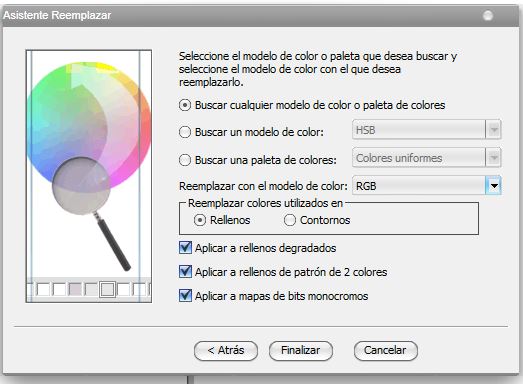

Hay clientes que envian el diseño en CMYK, pero la maquina de corte solo lee RGB. Algunas veces necesito cambiar los colores de un diseño vectorial CMYK a RGB incluyendo rellenos y lineas de contorno, algunos son bastante complejos y estan agrupados, ¿de que forma se puede simplificar ese proceso, de cambiar de CMYK a RGB y viceversa?.
Estoy utilizando Coreldraw X6
MensajePublicado:Mar, 06 May 2014, 02:34
Edicion / Buscar y reemplazar / Reemplazar objetos... reemplazar un modelo de color, elige reemplazar cualquiera por RGB

Si, pero solo si utilizas Estilos de Color (no se aplica a objetos que no tengan un Estilo de Color). Por otro lado, CorelDRAW X6 tiene la misma opcion
MensajePublicado:Mar, 06 May 2014, 08:48
Por cierto. Sería una pasada que se pudieran seleccionar contornos y rellenos a la vez en esta pantalla. Más que nada por que tienes que hacer dos veces le proceso cuando quieres cambiarlo todo de modo de paleta.
