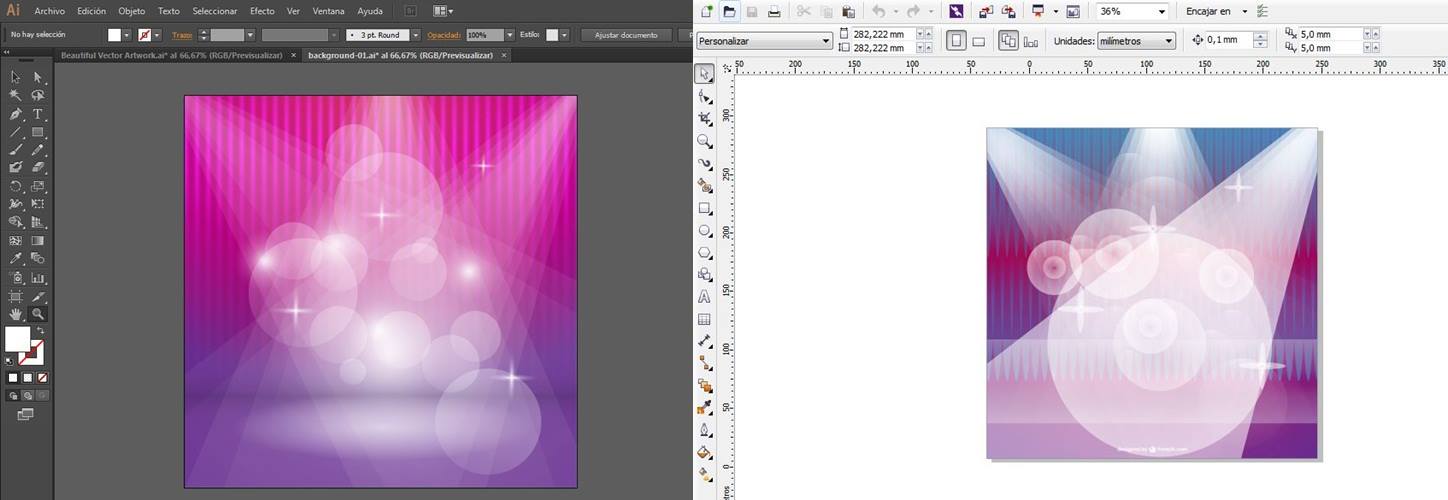

Para ejemplificar mi unica duda, les dejo una imagen, comparando lo que hace Illustrator (que es lo que quiero que suceda) y lo que me pasa con la misma imagen al importarla o abrirla con Corel, a que se debe?
Desde ya gracias!

Basado solo en esa imagen es muy dificil darte una respuesta. ¿Es un archivo CDR? ¿es un archivo de illustrator? ¿Es un PDF? ¿es un EPS? Porque la respuesta es muy diferente segun el caso. Por ejemplo, si es un archivo illustrator y tiene lentes, puede que tenga un modo de lente diferente a los que posee CorelDRAW, por lo tanto los debe interpretar en un modo diferente para poder abrirlo.

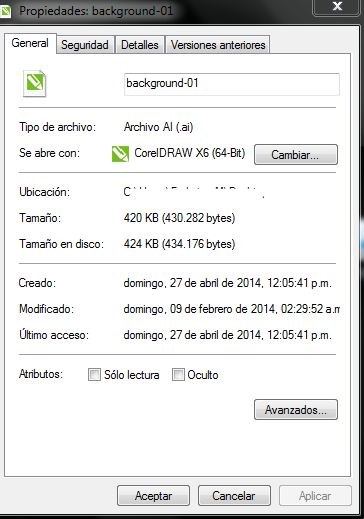

Hola Ariel, gracias por tomarte el tiempo de responder, creo que el problema es que es una imagen IA, te dejo la captura de la imagen como adjunto para corroborar.
De ser así, no existe forma de solucionar el problema? ya que en la mayoria de las páginas que busco vectores los mismos son IA.

Bien, es un archivo AI (Adobe Illustrator), y probablemente tenga un lente en un modo de transparencia diferente a los que usa CorelDRAW. Se puede seleccionar los objetos con lente, seleccionar la herramienta Transparencia (la copa :transparencia: ) y cambiar el modo por uno que dé un resultado mejor. Claro que si son muchos archivos o muchos objetos llevará algo de trabajo, pero bueno...
