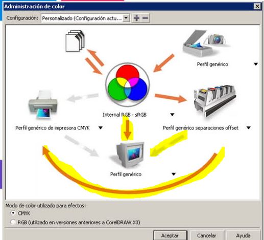

El perfil de color lo determinas en Herramientas /Administracion de color. Como tienes una version antigua, tendras menos opciones que en las versiones mas nuevas pero lo basico es igual (tambien en Photoshop tienes las mismas opciones, en Edicion / Ajustes de color). Por ejemplo, en el circulo cromatico en perfil RGB elige sRGB o AdobeRGB, luegi debes hacer click y elegir Representacion Perceptual, en el perfil CMYK (a la derecha) en vez de "perfil generico" elige el perfil de acuerdo al papel (Fogra27 para papel comun, Fogra39 para papel coteado, etc), y
debes activar las tres flechas tal como indico en la imagen adjunta

Captura.JPG [42.17KiB |Visto 4207 veces ]
