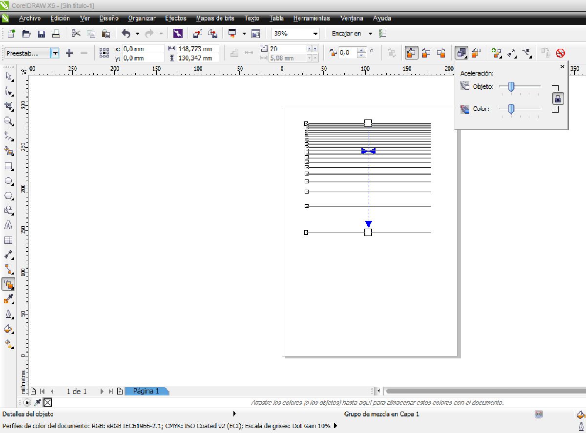

Hola, soy nuevo en el foro, tengo un problema, a ver si me explico bien, necesito hacer una repetición de una línea separada cada vez mas progresivamente, es decir, si tengo un espacio de 500mm, las dos primeras líneas deben estar separadas 3mm y las dos últimas 6mm, se que tiene que haber alguna forma de hacerlo rápido pero no lo consigo, alguien puede echarme un cable? gracias de antemano

Dibuja la primer y ultima linea, luego aplica Mezcla y en la Barra de propiedades elige "aceleracion".
mezcla.jpg [106.31KiB |Visto 3711 veces ]

gracias por responder tan rápido, pero tengo una duda, cuando lo hago no me deja poner la distancia entre líneas, ni cuantas líneas quiero poner, me lo hace automático, se puede variar eso?
gracias de nuevo
ok ok, solucionado, gracias crack
