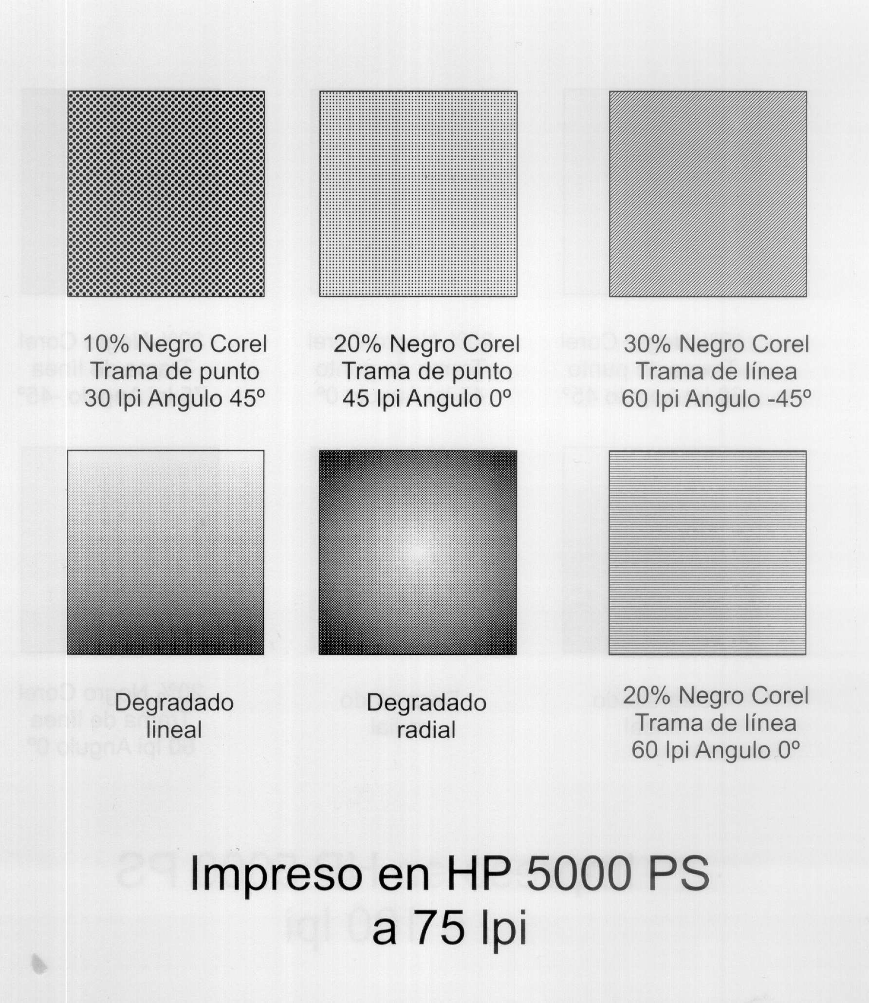

Concuerdo con Ariel en que la HP 5200 tiene postscript emulado, y en consecuencia no puede manejar la totalidad de posibilidades del lenguaje. Sin embargo las necesidades de impresión que plantea Luis creo que puede cubrirlas perfectamente. Subo un archivo de Photopaint con algunas tramas creadas en Corel Draw X4. Fueron impresas en una Laserjet 5000 con el controlador PS y luego escaneadas en un scanner HP Scanjet IICX a 400 lpi. La calidad del resultado no es el óptimo pero es la única forma que encontré para que Luis pueda visualizar el impreso, ya que Windows no muestra en pantalla los efectos postscript.
Efectos postscript.jpg [394.08KiB |Visto 31778 veces ]

El controlador universal para impresión postscript funciona bien. Lo he usado en X4 mucho tiempo. Tiene que andar igualmente bien en X6. Probablemente estés haciendo mal los ajustes. En los colores planos los atributos postscript se fijan en Corel. Hay que tener la precaución de seleccionar una paleta de colores que admita el postscript (por ejemplo una paleta Pantone), y se pueden fijar valores postscript distintos para distintos objetos. En cambio los degradados los fija el controlador de la impresora, donde se puede establecer una cantidad de bandas y una cantidad de puntos por pulgada únicos para todos los objetos de la `página que contengan degradados. Los colores planos no van a ser afectados por los parámetros fijados en la impresora.
NESTOR DE ZAPALA.
(PD: en la imagen mostrada mas arriba y subida hace ya un tiempo hay un error tipográfico: el primer rectángulo mostrado corresponde a un relleno del 40% en lugar del 10% escrito)
