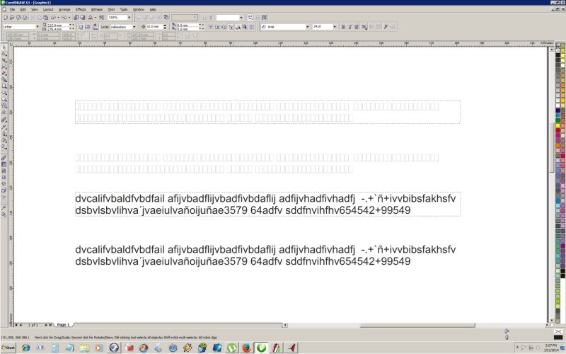

creo que ya se por donde va mas o menos la cosa pasame la info que te solicito por fa mas esta extra:
- usas el fontnavigator como administrador de fuentes
- que tipo de fuentes usas True Type, Open Type, Type1 ó PostScript Type 1?
- las fallas en el texto es solo en el texto artistico o tambien en cajas de texto?
- y las fallas que mencionas tienen que ver con algo parecido a la imagen que te envio?.
