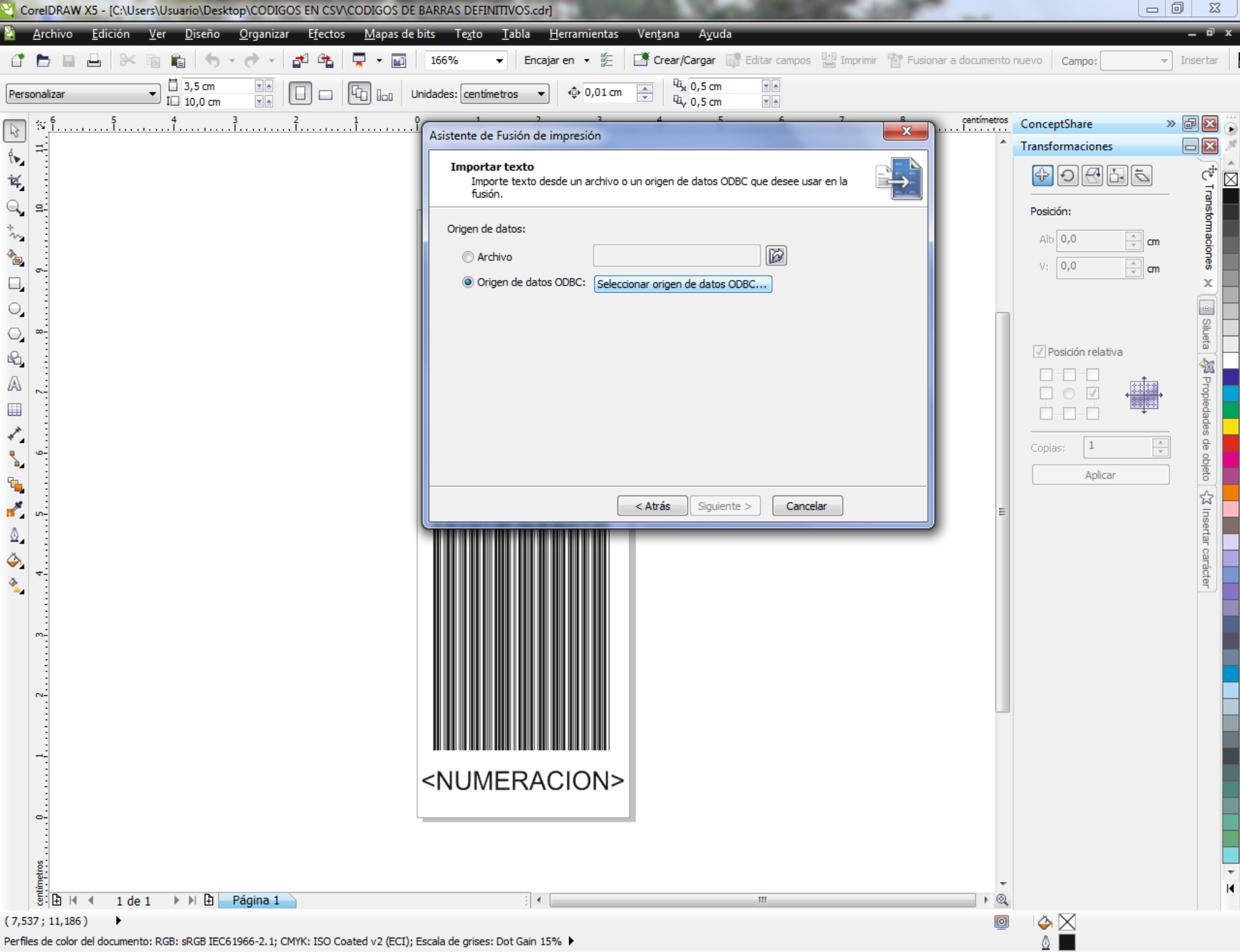

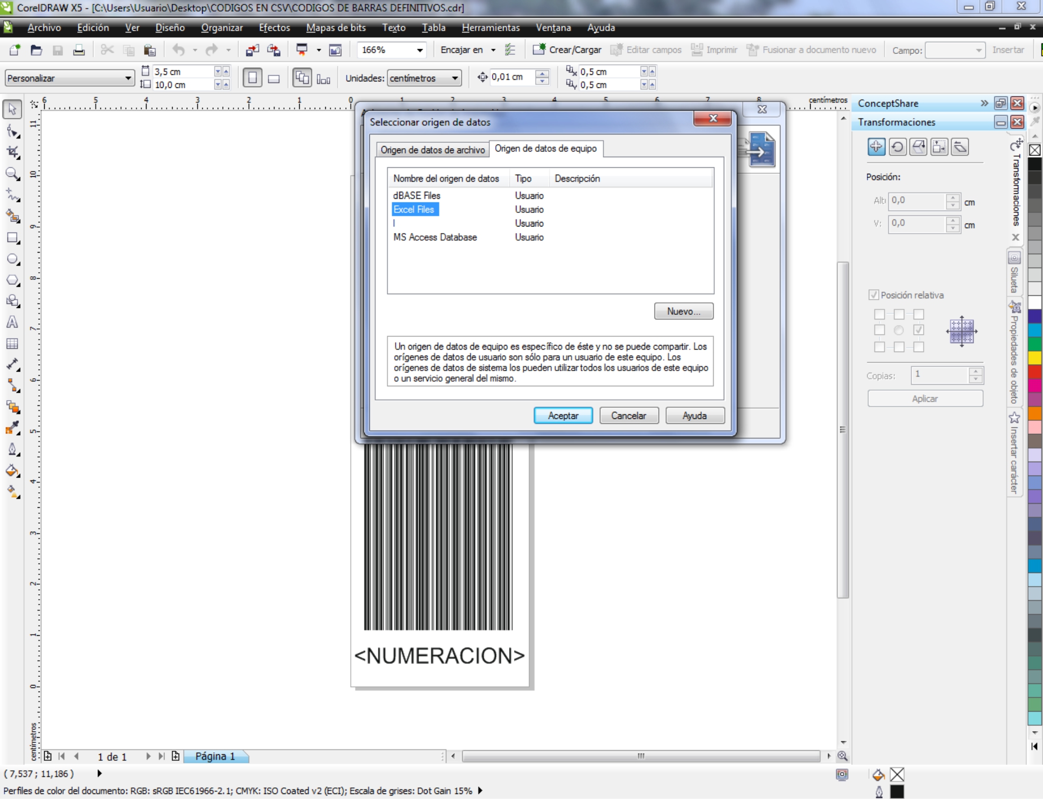

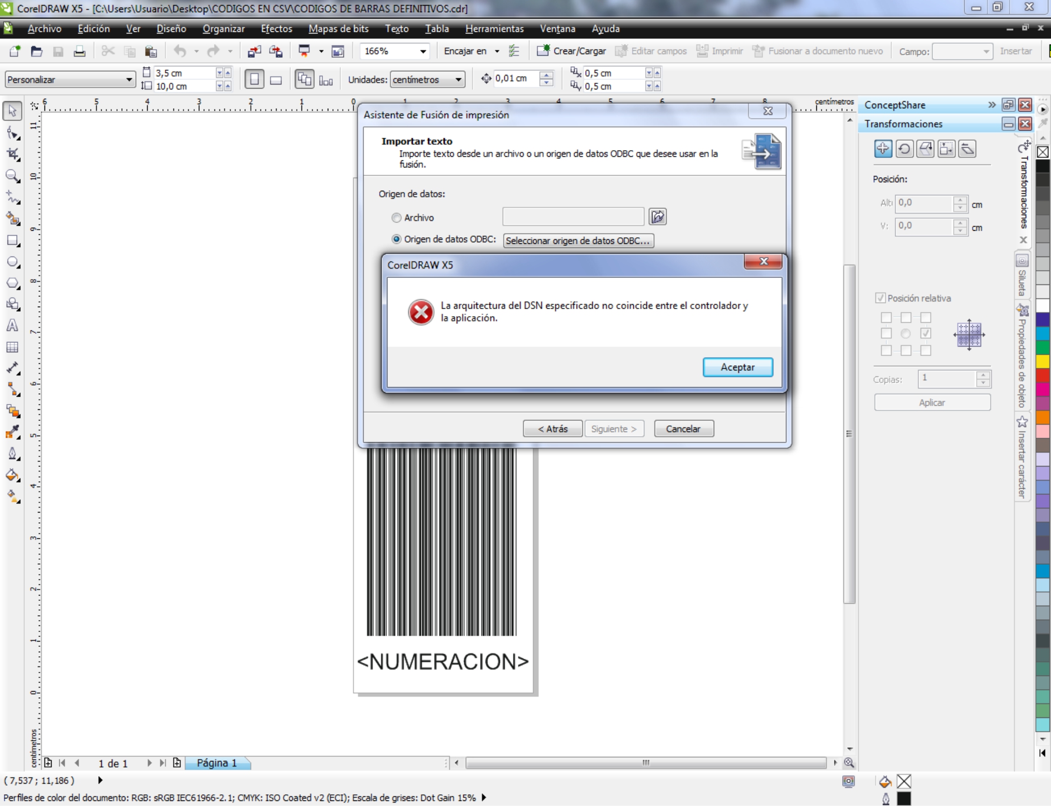

Buenas tardes, desde hace unos días (y no sé a qué fue debido) no puedo crear fusión con datos que están en excel (como veréis en las 3 imágenes que acompañan mi post). Tengo que guardar el excel en formato CSV para poder hacer el trabajo. A qué fue debido y como puedo solucionarlo?
Muchas gracias

Hola Pablo, estaba viendo que ese error que tira el Corel puede ser varios motivos:
1- Depende del sistema Operativo la incompatibilidad WinX64 o WinX86
2- Tambien depende de la version Corel Instalada X64 o X86
3- Tambien del Excel Instalado x64 y x86
4 - De la Base OBDC Instala x64 y x86
Todas estas cosas deben estar coordinadas en x64 o x86.
Por Ultimo segun la foto se ve un usuario en una de las bases _ aparece vacio, quizas debas borrarlo
Asi queda
- Dbase
- Excel
- MS access
